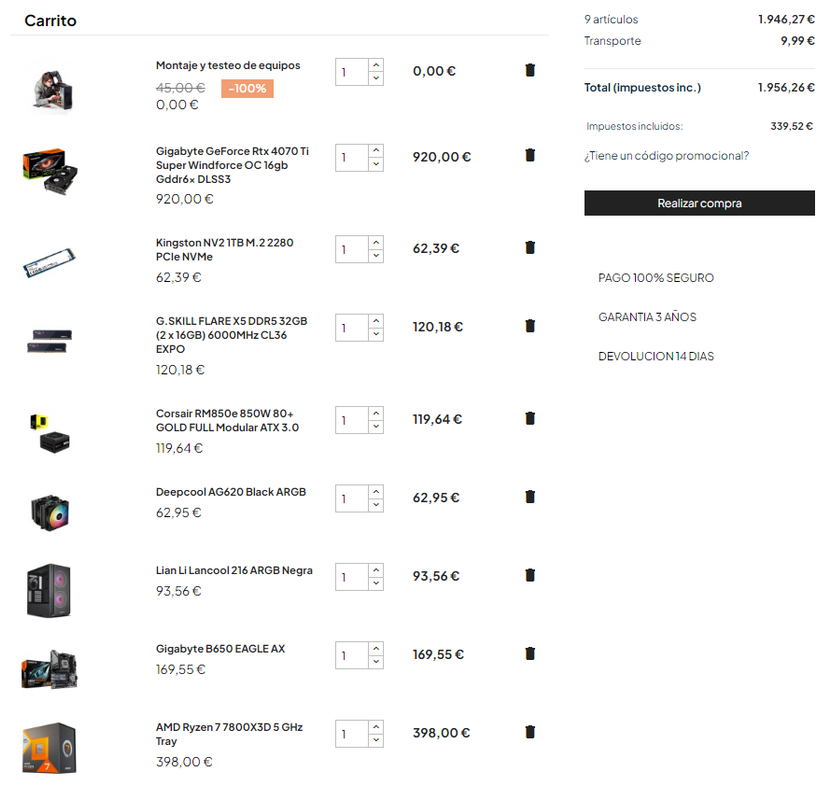

te dejo una confi por aqui, entrándote bien la 4070ti super iría directamente a ella, es una pedazo de grafica y en 2k no se te va a quedar corta en mucho tiempo, te he puesto el 7800x3d tray que esta algo mas barato que el normal ahora mismo, la única diferencia es que no viene con la caja de cartón, pero como es un montaje y te va a ir montad da lo mismo.

Lo veo buena idea si el objetivo es no no gastarte tanto dinero ahora mismo te ahorras un buen cacho y seguirías teniendo un muy buen rendimiento para 2k pero si el presupuesto que tienes es 2000 y quieres lo mejor por 2000 iría por la otra además tienes las tecnologías de nvidia dlss3 y ray tracing y no tendrías que cambiar de grafica en mucho tiempo.
