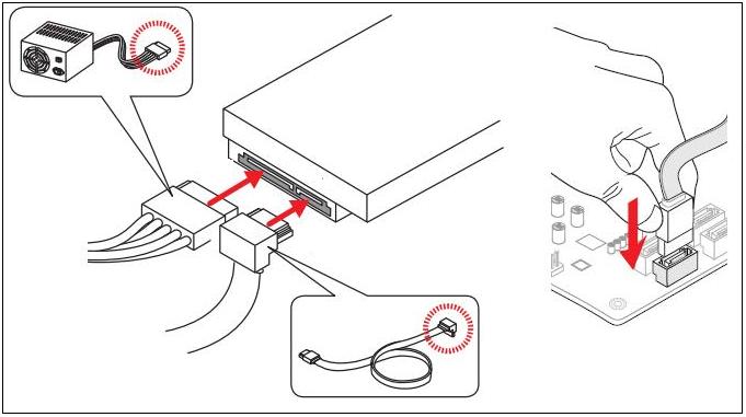

Comprueba que los cables del disco duro a la placa base y fuente de alimentación están bien conectados.
En

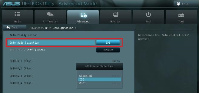

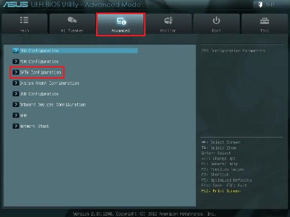

Una vez dentro del BIOS presionas la tecla F7 para entrar en el modo Avanzado.
En la pestaña Advanced apartado SATA Configuration
En el apartado SATA Mode Selection eliges → AHCI

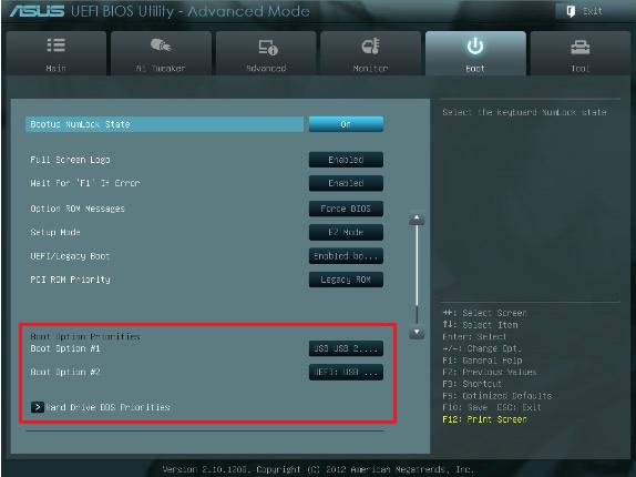

Luego te vas a la pestaña Boot apartado Boot Option Priorities
mira primero en el apartado Hard Drive BBS Priorities a ver si te aparece el disco duro.
• Si es así, lo pones como prioridad de arranque en Boot Option #1
luego presionas F10 para salir del BIOS guardando los cambios efectuados.
• Si NO aparece el disco duro, tendrás que abrir el ordenador, y mirar si tiene los cables bien conectados.

cuando llego a esta parte no me coincide con tus pasos, que pasos debo seguir?
Gracias
un saludo y muchas gracias por la ayuda
Gracias
Utiliza el "Scroll" del ratón, o la flecha abajo del cursor "↓" del teclado, para que te salgan las demás opciones.

El tema no se a solucionado, ahora probare abrirlo y repasar las conexiones.
Si el disco duro no te aparece en BIOS, comprueba las conexiones.

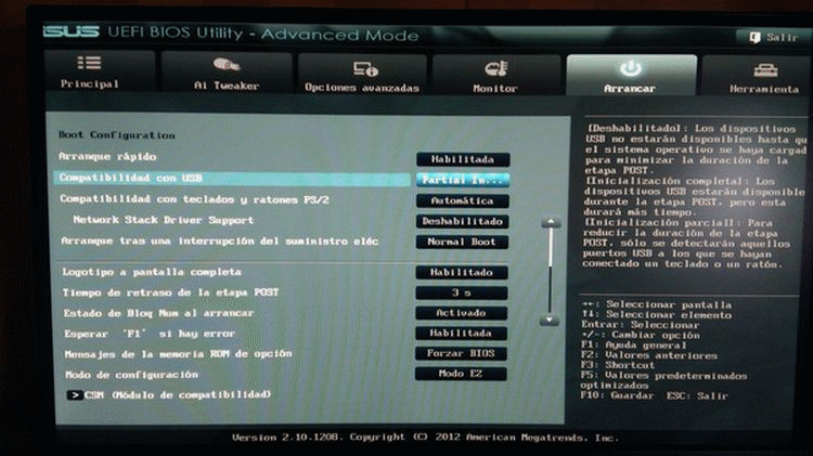

Entra en BIOS y deshabilita el "Arranque rápido", luego presionas F10 para guardar los cambios.
¿El ordenador mantiene la fecha y hora, o tienes que actualizarla?
1)Entra en BIOS y deshabilita el "Arranque rápido", luego presionas F10 para guardar los cambios.
realizado
2) ¿El ordenador mantiene la fecha y hora, o tienes que actualizarla?
La fecha y la hora (esquina inferior derecha) funcionan correctamente.
