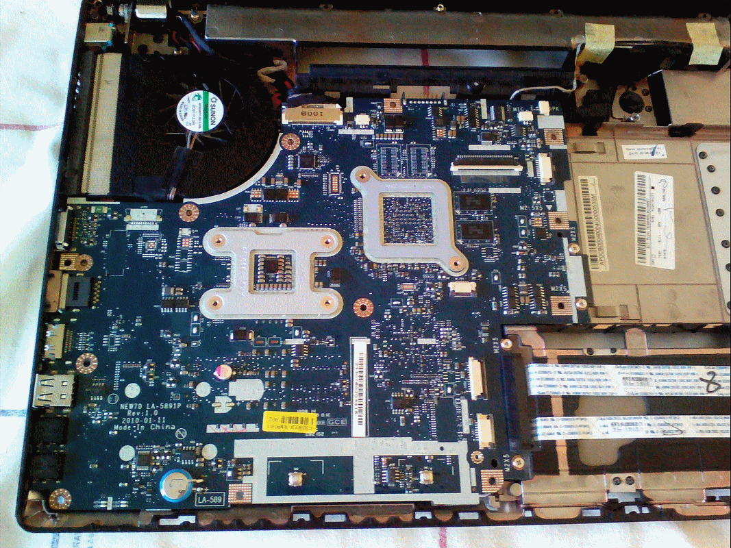

He vuelto a abrirlo. Envío fotos por si veis algo raro.
Esta es una vista general de la placa puesta en el chasis:

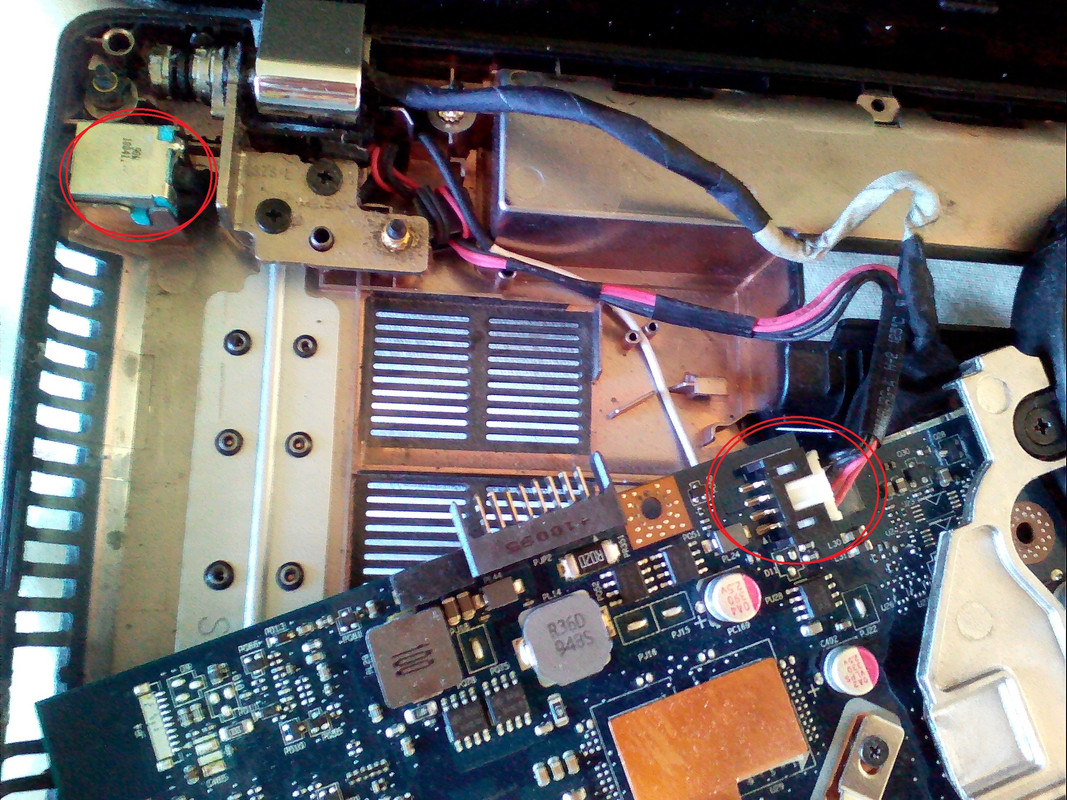

Estos son los conectores que hacen que se enciendan los LEDs indicadores de que el portátil está enchufado, el de la izquierda, y de que la batería está cargando, el de la derecha:
En esta imagen se ve la placa dada la vuelta con los cables de corriente señalados:
Pero te falta que conectar un montón de cables planos,
¿o has puesto la imagen como muestra???
Spoiler
Sí, falta por volver a conectar los flexibles que ves pero bueno, cuando conecto todo y cierro el portátil totalmente estoy en las mismas, no se enciende el piloto de tener el portátil enchufado. Y hace sólo dos días sí se encendía y arrancaba el portátil. Lo abrí porque se calentaba mucho y cambié la pasta térmica del procesador y del chip de vídeo.
