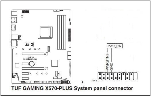

¿Probaste a puentear los pines PWR_SW de la placa?

2. Puentear directamente sobre la placa con un clip o destornillador los dos pines del conector Power Switch con lo cual te aseguras de que si enciende la fuente pues tampoco es problema de la placa sino de los cables que van al boton frontal o el propio boton frontal que este defectuoso.
Si lo he hecho y pasa exactamente lo mismo. Para que arranque bien sea con el botón de la caja o puenteándola tengo que hacer la maniobra que habéis visto: que haya algo de energía en los condensadores de la PSU y entonces durante un instante se encienden unas luces led y puedo arencar el equipo como se ve en el vídeo.
He probado lo del destornillador en la placa y solo enciende si hago lo mismo.
Pues si puenteas los pines del Power SW de la placa y no arranca el pc es que la placa tiene algun fallo o averia que le impide mandarle la orden de encendido a la fuente mediante el cable de 24 pines...
