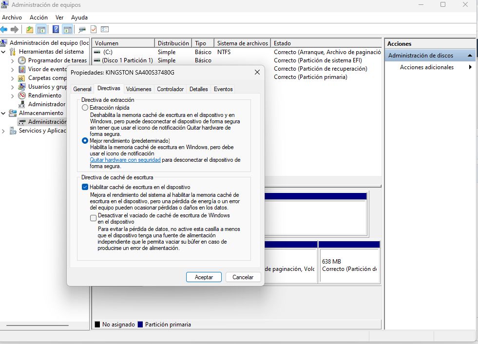

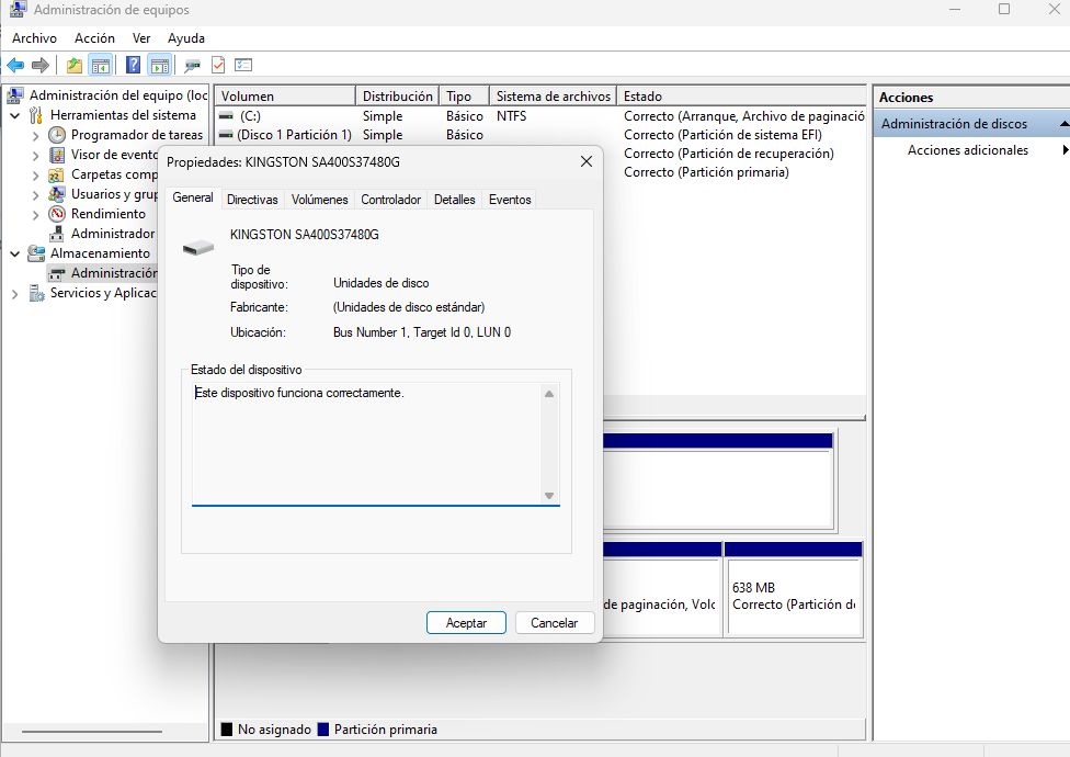

Buenas tardes, espero que me podáis ayudar.
He añadido un disco duro al ordenador pero por un motivo que desconzco me aparece como disco duro extraible. Era el disco duro de mi anterior ordenador (está formateado).
Me he pillado uno nuevo y no quería perder este ya que tiene poco tiempo.
Os adjunto fotos:
Gracias a todxs!

Si, si lo tienes conectado un SATA3 y este en BIOS lo tienes configurado como AHCI, puedes expulsar los discos duros internos.
Esto se debe a que es compatible con hotswap, por lo que puedes expulsarlos como si de un USB-Pendrive se tratara.

Lo que quiero es que se convierta en interno. Al tener "a mano" la expulsión puede que por error lo desconecte. Más aún cuando introduzca algún usb-pendrive.
Gracias!!

Me sigue saliendo como externo el antiguo, como en las fotos. Con el nuevo no tuve problema!
