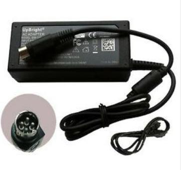

Esa placa lleva un → Adaptador de corriente (como los portátiles)
Si, pero igualmente solo alimenta la placa base, tengo uno y funciona pero al apagarse la fuente se apagan los discos duros...
