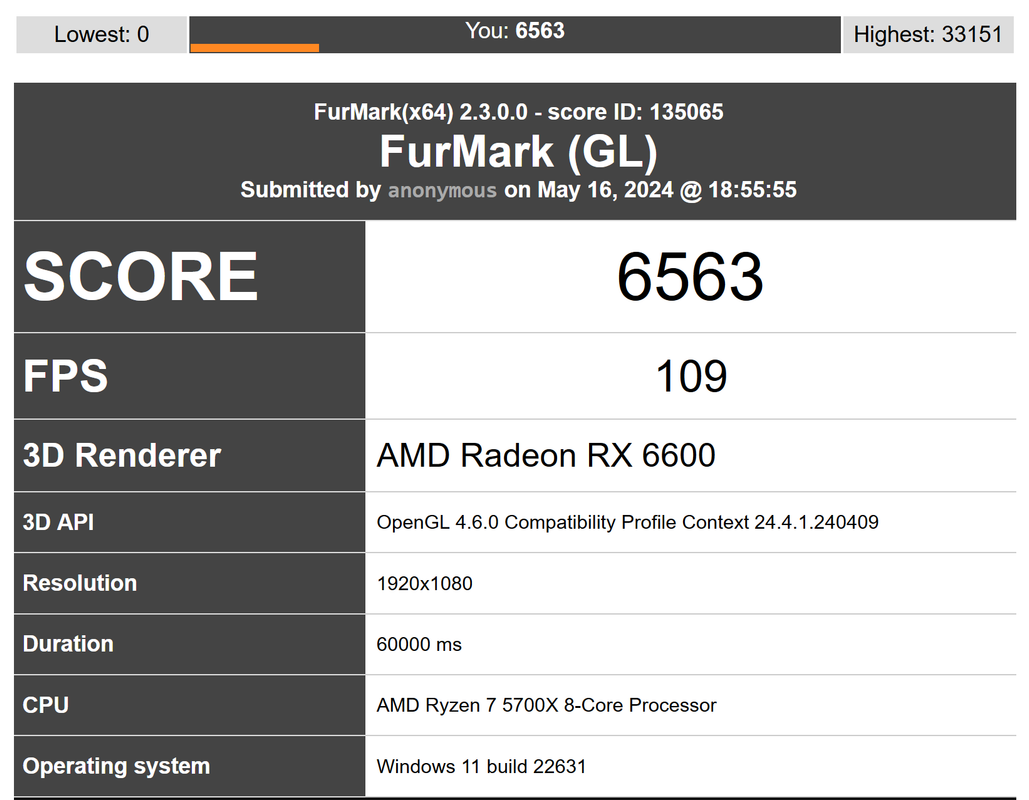

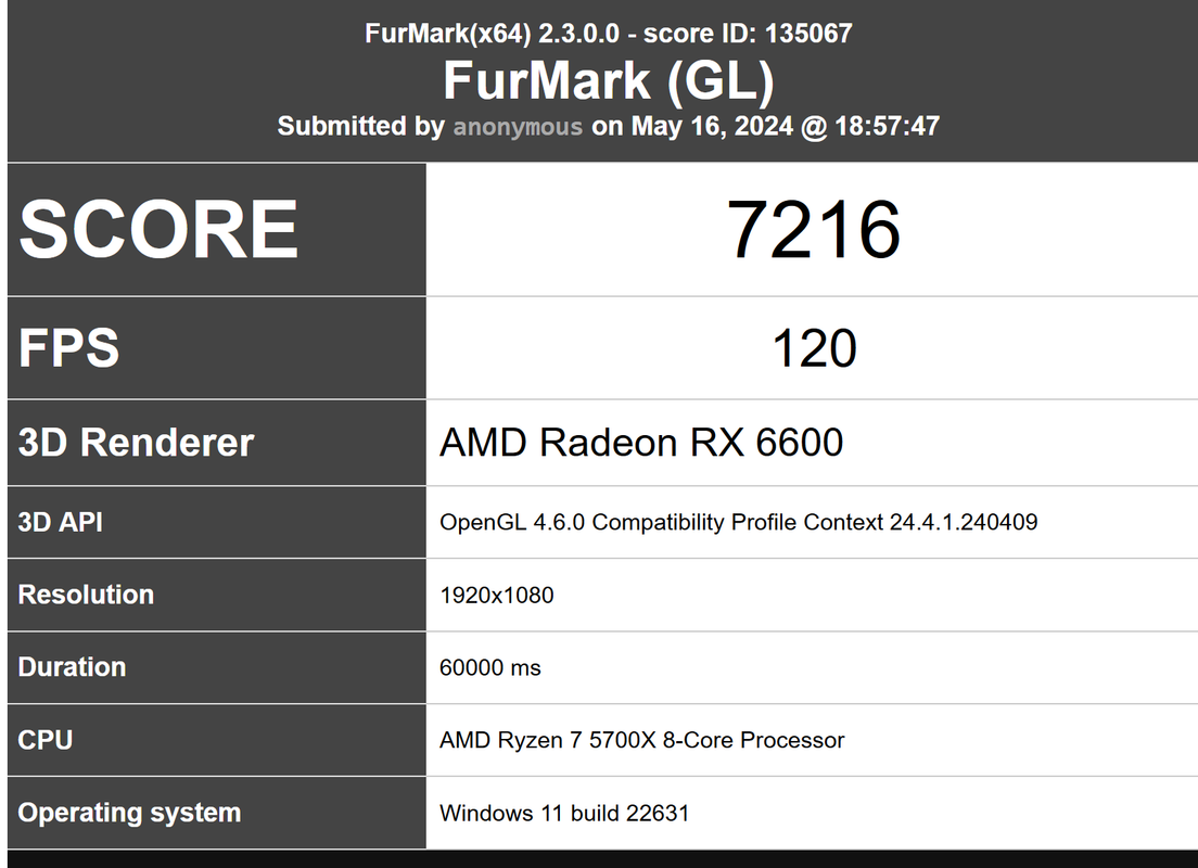

Si en el el Furmark se pone a tope no es problema de potencia, los resultados son buenos, te dejo lo míos por si te sirven de referencia
Limitada a 100 W
Sin limitar +20 en Adrenadile
Limitada a 100 W

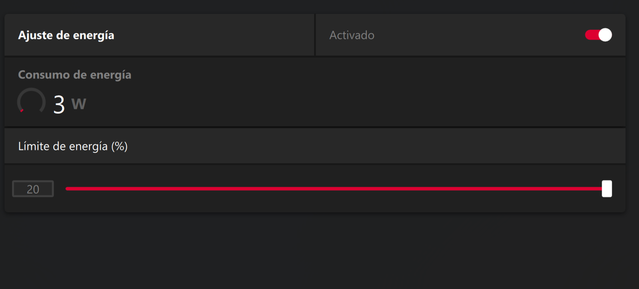

Si pudieras decirme cómo quitar el límite también me serviría
Esto es lo único que tienes que tocar, ajuste de energía activado, tendrás la barra en 0, en principio no la subas de golpe al 20, ve probando de 5 en 5, yo lo tengo al 0 como viene de fábrica y muy feliz.
También lo puedes hacer en cada juego, o sea en las opciones generales dejarlo como viene de fábrica y si hay algún juego que te exija más, personalizar los ajustes solo para ese juego, es la forma correcta de hacerlo.
