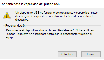

Buenas, tengo un PC de sobremesa que desde hace ya más de 1 año tiene un problema y hasta ahora por diversas razones como moverme de casa y tal no lo había intentado solucionar, pues tengo cierta idea de lo que es. El caso es que lo he llevado a un técnico de pueblo que ha hecho cosas que no tenían nada que ver como cambiar la pasta térmica, aunque hacía falta también así que nada.
Bueno, el caso es que hay un problema relacionado con la alimentación. Cuando enciendo el ordenador con periféricos básicos conectados (teclado + ratón + altavoces) me aparece esto "over current have been detected on your usb device system will shutdown after 15 seconds" y simplemente se apaga. He probado a conectar las cosas en diferentes puertos USB tanto frontales como traseros pero nada. Y si intento encenderlo por ejemplo solo con el ratón y una vez encendido le conecto el resto de cosas, unas veces simplemente no lo reconoce (como que se desactiva el puerto) y otras lo reconoce y entonces salta el error "un dispositivo usb no funciona correctamente y superó los limites de energía" y pues o deja de funcionar uno o varios de los periféricos. Dejo fotos de los errores para más info (no son mias pero me aparece lo mismo):
[SPOILER="Imágenes del error"]
