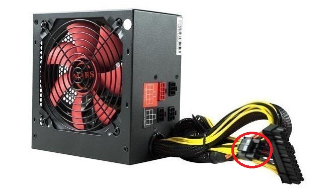

Con el conector cuadrado de 4 puntos te refieres a uno que tiene color amarillo con negro? Ahí debe estar el problema, no estás alimentando al procesador.
Este conector se llama conector EPS, te recomiendo lo investigues y busques una fuente adecuada.
El Procesador no es problema, los cables fijos de tu fuente son el atx de 24 que va a la placa y el eps de 4+4 que alimenta la cpu, para hacer overclock o para procesadores que requieran mas alimentacion la placa admite eps 8+4 pero no parece ser el caso.
Luego lleva un conector rojo de 8 pines para la alimentación de la gráfica, si tienes una gráfica 8+6 u 8+8 vas a ir justo pero en teoría debería funcionar y el el resto para soportes opticos (molex, sata, etc)
Comprueba que el atx de 24, el eps de 8 y la gráfica están bien conectados, por ahora olvídate de lo demás, con eso ya deberías de ver algo en la pantalla.

La primera imagen es la del conector que va a la placa base, el segundo los 2 que van a la grafica, y el 3º y 4º, es el mismo, que dije en el primer mensaje que no he podido conectar porque la fuente no tiene ese conector

Supuestamente tiene que tener un conector de 4+4 pines (los de la gráfica son de 6+2). Hay que usar ese cable, y conectarlo al conector de 4 pines de las fotos 3 y 4 (evientemente solo hay que usar uno de los conectores de 4 pines, el otro queda suelto).

Puede que necesites algo así pero no lo tengo claro si me dices el modelo exacto de placa base te lo miro.
Edit: Quito el cable para no liar hasta tener mas información.
Que torpe soy, traen 2 y estaban unidos por una pestañita y he tenido que separarlos y ya lo tengo conectado, ahora si me deja apagarlo por el boton del pc normal.
