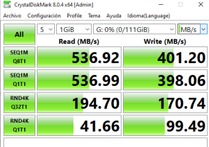

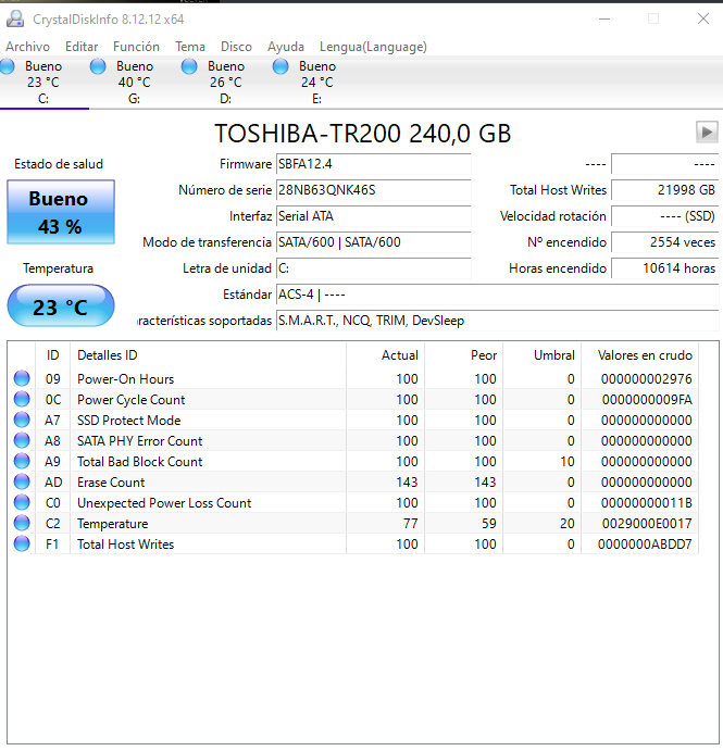

hoy vengo a ver si me solucionáis esta duda que tengo que en el tema de ssd no se mucho la verdad y no se si es muy preocupante. La cosa es que esta mañana he hecho pruebas de mis dos SSD (que ya que había instalado uno nuevo quería hacer pruebas de rendimiento) y me he dado cuenta que uno de ellos va horrible comparado con el otro. Tengo dos ssd uno de ellos me lo compre el noviembre de 2018 que es el Toshiba TR200 240GB y el otro es Yucun 120GB que apenas lo he usado y es el que he instalado ahora.
La cosa es que con el toshiba me dice que esta en estado "bueno 43%" pero las pruebas que he realizado son... bastante penosas a mi parecer.

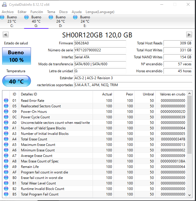

Y estos son los datos del otro ssd

uffff,el tr-200 al 43%.
yo ya estaria buscando un ssd nuevo.

Es un disco de gama baja, sin memoria DRAM y por eso esos resultados. Aunque bueno, el otro Yucun es un disco chino, también sin DRAM, y aunque algunos resultados son algo mejores, no son valores altos.
El % de vida restante es simplemente un cálculo basado en los TB que lleva escritos el disco en total (22TB). No es algo de lo que preocuparse, pues según Toshiba el TR200 de 240GB aguanta 150 TBW. Otra cosa es que el disco pueda petar el dia después de comprarlo (o aguantar 300 TBW antes de petar).
No te preocupes por los resultados, son bajos pero normales para esos discos de gama baja. Aquí puedes ver que están en la media para el TR200: UserBenchmark: TOSHIBA-TR200 240GB
