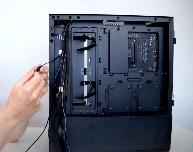

Mi Torre es una Lian Li LANCOOL II Mesh RGB Tipo C Snow Blanco. Por lo que en la parte delantera, trae unos cables de serie. Hasta ahí bien... Pues tengo este cable (esta imagen la busqué de internet).
(el que tiene en la mano) Es solamente un cable que viene de 3 pines (macho) es decir, que es el que tiene los 3pines.

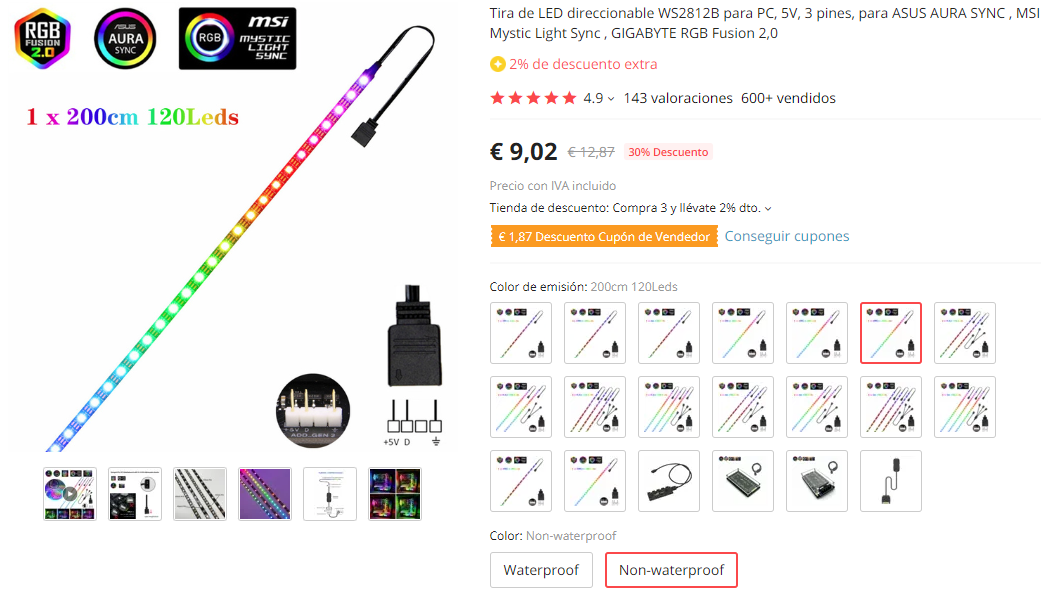

Pues he comprado de Aliexpress esta tira led para conectarla.
Y mi sorpresa es... que de 120 leds, solo encienden los PRIMEROS 24 leds si acaso yo pensaba que estaba defectuoso, pero me pongo a trastear desde la botonera de mi torre que es donde controlo esta tira led al igual que los led de los ventiladores frontales, y me intenta hacer los efectos en solo esos 24 led, si lo pongo estático de solo un color, sin problema pero solo en los 24 leds. Pero cuando presiono en la botonera de mi Torre para el RGB para que se vean creo que todos los colores, alguno de los varios modos de transiciones que tiene... TACHAN! se encienden todos los leds, cada uno de un color diferente!
En resumen... Mi Torre tiene dos botones para controlar RGB (colores fijos) y otro boton para que haga diferentes tipos de efectos. Pues de todos ellos. Solo me funciona completamente la tira con el boton de diferentes tipos de efectos en UN SOLO efecto.
Entonces mi pregunta es... si los leds no están fundidos, porque pasa que en los demás efectos o colores fijos (estático), solo se encienden como unos 24 leds?
