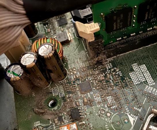

En el link están las fotos de la placa del Dell por ejemplo
Aunque suene extraño creo que las fotos las veríamos mejor sin tanta luz directa, mas que nada porque la parte superior de los condensadores es metálica :p. Así de primeras diría que los que salen en la foto no me darían la sensación de estar mal pero no creo que sean todos los que tenga esa placa. Una foto un poco mas de arriba igual ayudaría.
Edit: Rectifico, que es que estoy en un ultrabook y no me entraba la foto en la pantalla. Con lo que veo en la primera foto, yo si que aprecio dos condensadores mal (los del centro).

Ya he subido más

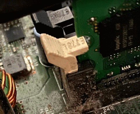

En la siguiente imagen se ve la placa MUY sucia de polvo,
y el módulo de RAM no está bien encajado.
Limpia bien la placa de polvo con una brocha, y también limpiar los contactos dorados de la RAM
con una goma blanca de borrar.
Y encaja bien la RAM hasta que salten los clicks de los lados.
Para mi los sospechosos están en la 1043, los 4 centrales. (Lo siento, no me sobra tiempo para captura y edición 😬). No se que opinara el resto.
Ahora ya si he sacado un rato y te adjunto las fotos.
Yo creo que si esta bien insertado y es posible que sea efecto óptico.
Yo diría viendo que el cierre y el soporte están en paralelo que ese módulo está asentado de manera suficiente. La línea recta que forma en la parte exterior no me hace pensar que no está cerrado. Además hay cierres de memoria que te hacen pensar que son capaces de ahorra 2mm por cada uno para costes.
Para mi esta conectado sin mayor problema.
Hola, si no has limpiado aun la placa, la suciedad que hay en los slot ranura de la RAM podrian probocar un corto y por ello puede causar que no se inicie el arranque. Quita la RAM y con un brocha quita todo el polvo que hay. También puede haber humedad en los conectores de la RAM y los slot, para ello venden un spray tipo CRC limpia contactos y desplaza la humedad. La goma de borrar solo puedes limpiar los conectores de la RAM pero no los Slot(Donde encajan la RAM)
