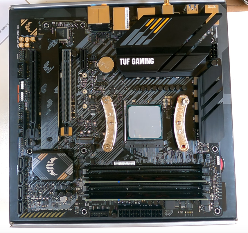

El Thermalright Peerless Assassin tiene una forma que si lo pones al revés queda más hacia abajo o hacia arriba, depende de como lo pongas, lo vi en una review, podrías ponerlo al revés para que quede más bajo? Te quedará más cerca de la gráfica pero más lejos de la parte de arriba.
Interesante opción. Lo miraré bien. Quizás así me libre la separación. Gracias.
Es asimétrico por lo que viendo la imagen quedaría más o menos a la altura de los tornillos del socket, la distancia que hay hasta la gráfica supongo que lo habrán calculado para que no roce
