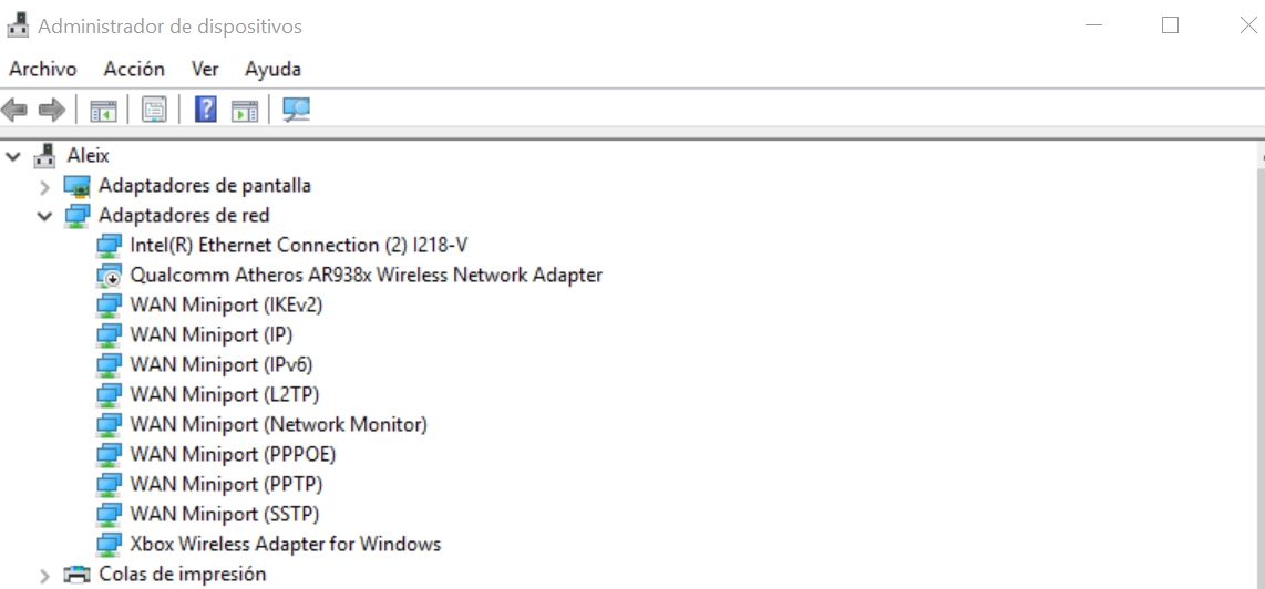

Vale, puede ser que si enciendo el ordenador sin el cable y luego se lo pongo me limite la velocidad? Le he encendido ahora con el cable ya puesto e echo el test y me salian los 300 megas. De todas maneras me bajado el controlador y adjunto fotos ahora.
https://i.gyazo.com/ce5f4c1bcece990c198b9e5ab5ba8eb6.png
Es normal todo eso de Wan Miniport?

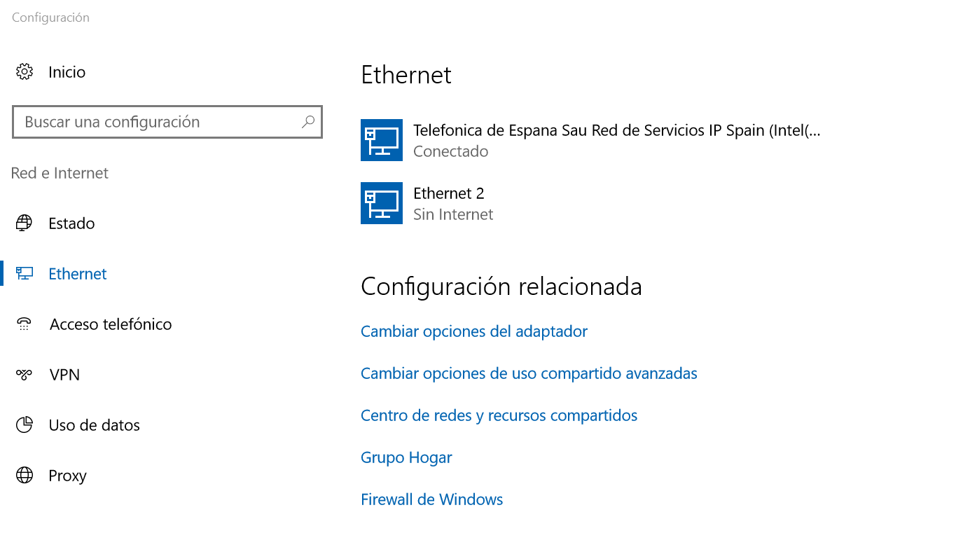

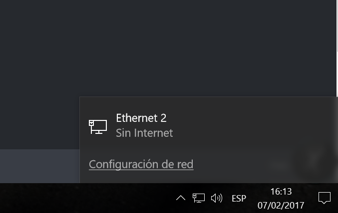

Luego en esta imagen os digo eso de que me sale Ethernet 2

No es normal lo que cometas. La tarjeta de red debería sincronizar a la velocidad máxima con independencia de que conectes el cable desde el arranque o no. Hiciste lo de los drivers?
Por otra parte, lo del ethernet 2 parece que es por el adaptador de la Xbox que te lo detecta como un tipo de conexión. Extraño igualmente, pero si no molesta déjalo como está.
