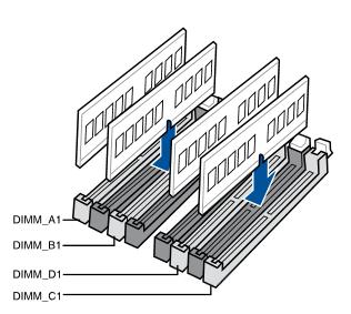

Supongo que también tienes puestos los módulos en Quad Channel para un mejor rendimiento.
