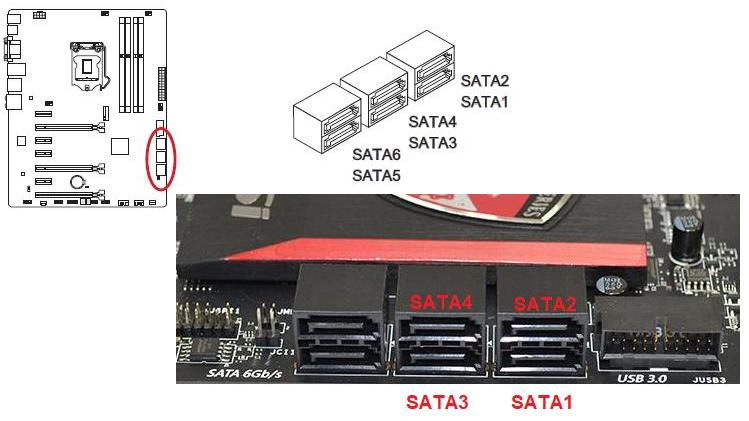

Luego intenta conectar los discos en los puertos SATA1, SATA2, SATA3, o SATA4.
Los puertos SATA5, y SATA6 quedan deshabilitados si tienes conectado algún SSD en el puerto M2.
