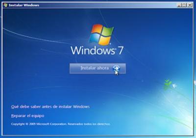

Antiguamente las particiones de 8mb, o 9mb solían ser creadas por WinXP.
Si ahora tienes instalado Win7 debes de activar la partición de arranque "Reservada para el sistema" de Win7.
Prepara una unidad de instalación DVD o USB de Win7 para entrar con "Diskpart" y activar dicha partición.
Inicia la instalación, cuando llegue a la ventana de "Instalar ahora" sin tocar nada,
Presiona las teclas de: Shift + F10 para abrir la consola de CMD y escribir una serie de comandos,
y tras cada comando presionas "Enter" para continuar.
diskpart
list disk
sel disk x
(sustituir "x" por el número 0, o 1, o 2 del disco en cuestión)
list part
sel part x
(sustituir "x" por el número 1, o 2, o 3, o 4 de la partición "Reservada para el sistema)
active
exit

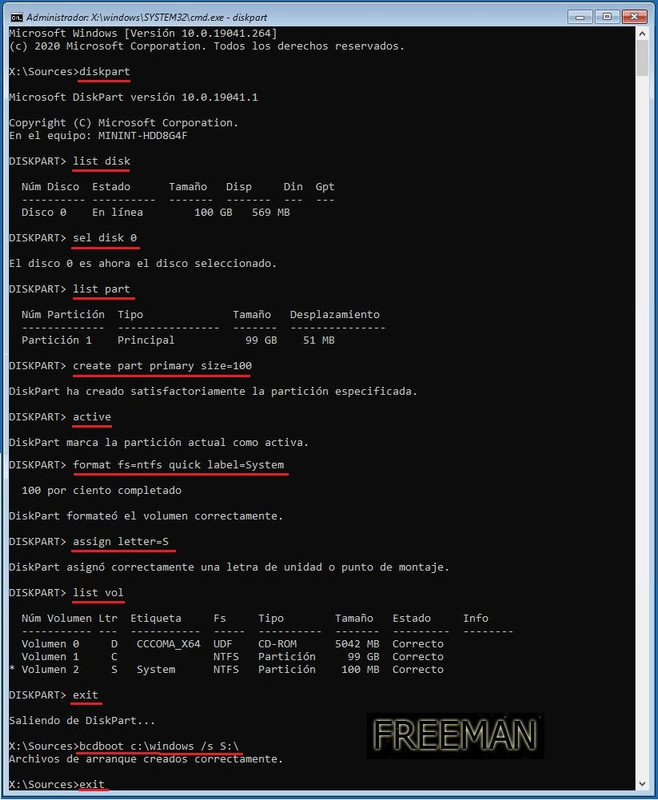

Si crees que no contiene la partición "Reservada para el sistema"
puedes crear una (pero sólo va a contener el archivo de arranque).
Prueba con los siguientes comandos.
diskpart
list disk
sel disk x
(sustituye "x" por el número del disco en cuestión)
list part
create part primary size=100
active
format fs=ntfs quick label=System
assign letter=S
list part
list vol
exit
bcdboot c:\windows /s S:\
exit

Muchas gracias nuevamente. Estoy intentando hacer eso pero me da error al crear la partición, me dice que no tengo espacio suficiente siendo que el disco tiene 16gb disponible. Hay forma de ampliar este espacio? Dejo fotos
Aca esta el disco donde se ve el espacio (lo abri desde notepad)
¿En que disco tienes Win7? ¿disco 0, o disco 1?
Si NO te deja crear ninguna otra partición ejecuta el siguiente comando
bcdboot.exe c:\windows /s c:\
Reinicias y listo...

Lo tengo en el disco 0. Recién aplique ese comando y me aparecio que se crearon los archivos de arranque correctamente, pero ahora inicio la pc (booteando desde el disco donde esta Win7 y todo) y me aparece la pantalla negra y una línea titilando. Ya no aparece ningún error escrito pero ahora esto, dejo foto, y gracias de verdad por la ayuda.
Deberías desconectar el "Disco 1" físicamente, y dejar sólo conectado el "Disco 0"
y volver a ejecutar el comando para crear el archivo de arranque.
O muéstranos una captura para ver que particiones tienes en el "Disco 0"

Solo tiene esa partición, se me hace raro por que los videos que vi tenían mas particiones de tipo Sistema, etc. Pero este es el disco (que aclaro que es solido) con el que venia arrancando Windows7 desde años hasta hoy. Hablo desde mi ignorancia pero se me ocurre quizá, crear una partición de arranque y poner los archivos boot ahí (no se tanto del tema por eso no se si sirva de algo, además de que tengo el problema del almacenamiento).
Puedo probar lo de desconectar el otro disco y ejecutar los comandos nuevamente.
