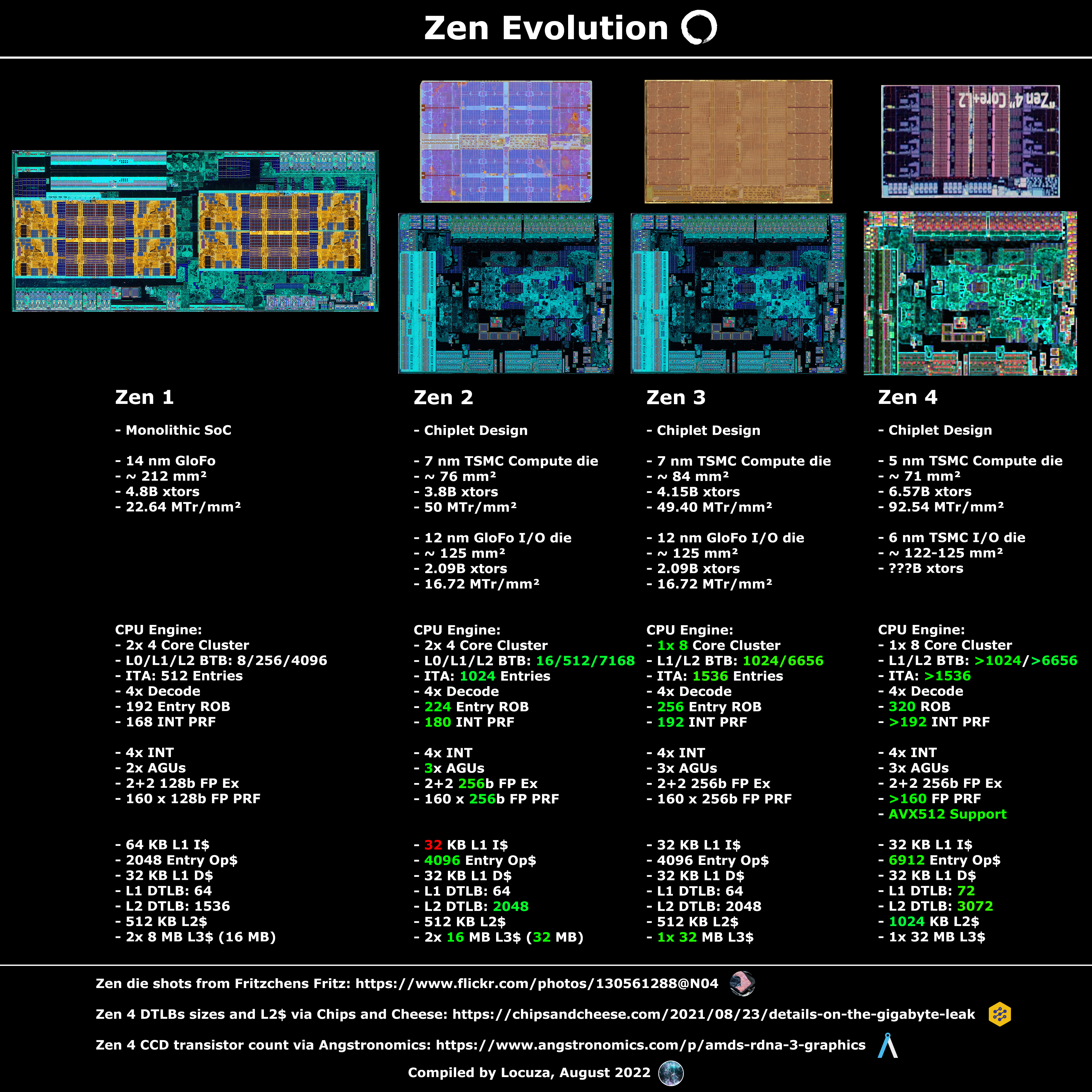

Eso del 7 o 17 es solo una idiotez de los del marketing. No es que no debas obsesionarte con ello, es que deberías olvidarlo totalmente.
- Solo debes saber si es Zen1, 2, 3, ó 4, y si son de "sobremesa" o de "portátil". Los de portátil tienen un diseño y fabricación diferente, llevan GPU y para ahorrar espacio les meten menos memoria cache (peor rendimiento), se suelen calentar ligeramente mas por lo que permiten menores frecuencias. Y otros detalles. Son algo peores.
Y de cuantos núcleos es.
El Zen4 es un Zen3 con overclock, sin novedades, (fabricado mas pequeño, en 5nm, para que consuma menos, pero con overclock= mas consumo) , pero al lado lleva un nuevo puente norte ("chipset") con el controlador de ram DDR5, controlador PCIe5, y la minigpu.
El 5700G es un Zen3portátil. Por cierto, con una gpu GCN 5 Vega totalmente obsoleta y ya sin drivers.
A algunos como el 5500 les han inhabilitado la gpu, (y un par de núcleos) pero siguen siendo exactamente igual que el 5700g por dentro, el mismo zen3portátil.
Los nuevos Zen4 de sobremesa llevan gpu, es mas moderna pero miniatura, microscopica, solo apta para ver descodificar vídeo, y para que funcione el pc sin tarjeta gráfica.
Uno de estos días, ó meses, van a sacar los Zen4portátil para sustituir a esos 5700g.
Sin GPU ya tienes los Zen4 de 6 núcleos como el 7500 que andan por los 185€ en Alemania, con GPU, los 7600 por 220€. Ambos rinden muy cerca o mejor que un Zen3 de 8 núcleos como el 5800x (depende del uso)
En AMD, saldrá Zen5 para la segunda mitad del 2024, con 6 ALU en cada núcleo en vez de las 4 actuales, y probablemente mas núcleos (aunque rumorearon previamente que no), probablemente de los nuevos Zen5c (mas pequeños y juntitos porque les han quitado caché, y al estar mas juntos mas calientes y por lo tanto a menos frecuencia).

Es mucho mas fácil de lo que parece, AMD solo ha sacado 8 procesadores en los últimos 7 años. Solo 8, no hay mucho mas que memorizar:
- Zen"Portátil" --> Zen1 Zen2 Zen3 Zen4
- Zen normal ----> Zen1 Zen2 Zen3 Zen4
Y en ellos AMD va desactivando partes, núcleos, gpu, cache,,, porque están defectuosas o porque les da la gana, pero solo hay esos 8.
y en los de muchos núcleos, en vez de poner una pastilla, pone dos, pero son exactamente iguales. Solo hace falta que tengas eso en la cabeza y saber cual es el que te interesa por precio - rendimiento
Todo esto que he escrito es para ordenadores de sobremesa. Cuando hablo de ZenXportátil me refiero a procesadores que han sido creados para los portátiles y que después han sido pasados a sobremesa.
Guiarte por los nombres que les ponen los sujetos que se dedican a la mercadotecnia solo sirve para perderse, porque ellos los ponen con la mejor intención de engañarte, de crear más confusión que Confucio.
Un par de ejemplos:
Los Ryzen 4000 no son mejores que los 3000, pese a que el nombre pueda hacer pensar lo contrario. Ambos son Zen2, pero los 4000 son los malos, los de portátil, con peores características.
Lo mismo pasa con algunos Ryzen 2000, como por ejemplo los 2200g y 2400g, que son Zen1portatil, peores que los Zen1 normales como por ejemplo 1200, o 1400.
Mas grave es aun con los 3200g y 3400g, que son Zen1portatil (casi iguales a los 2200g y 2400g) y por lo tanto mucho peores que los 3000 normales de sobremesa, que son Zen2, como por ejemplo el Ryzen 3100x
Si lo que te gusta es mirar el número absurdo que va después de nombre Ryzen 3, 5, 7, 9, 17, 234,... pues diré que ese ya mencionado Ryzen 5 3400g, lleva un bonito 5, y tiene 4 núcleos de arquitectura vieja Zen1 y encima portátil, mientras que el Ryzen 3 3100X, se, es un 3, y tiene 4 núcleos, es Zen2 y encima de sobremesa. Evidentemente rinde mucho mejor. El bueno es el 3 3100 y el malo es el 5 3400g. 🤣 Le saca entre un 30% de ventaja y hasta un 50% por ejemplo codificando vídeo en x265.
- Este es el Zen3portatil (da igual que AMD lo venda como 6 núcleos, como 8 núcleos, con o sin GPU, todos son este): AMD/Zen3/Ryzen/Cezanne
- Mientras que este es el Zen3 normal (con solo 1 chiplet de núcleos): AMD/Zen3/Ryzen/Vermeer
Aquí los 4 modelos que existen de Zen normal, de sobremesa (el 4 solo eran rumores Ago2022):
Spoiler
Aquí puedes ver las diferencias entre unos y otros: Fritzchens Fritz’s albums | Flickr
