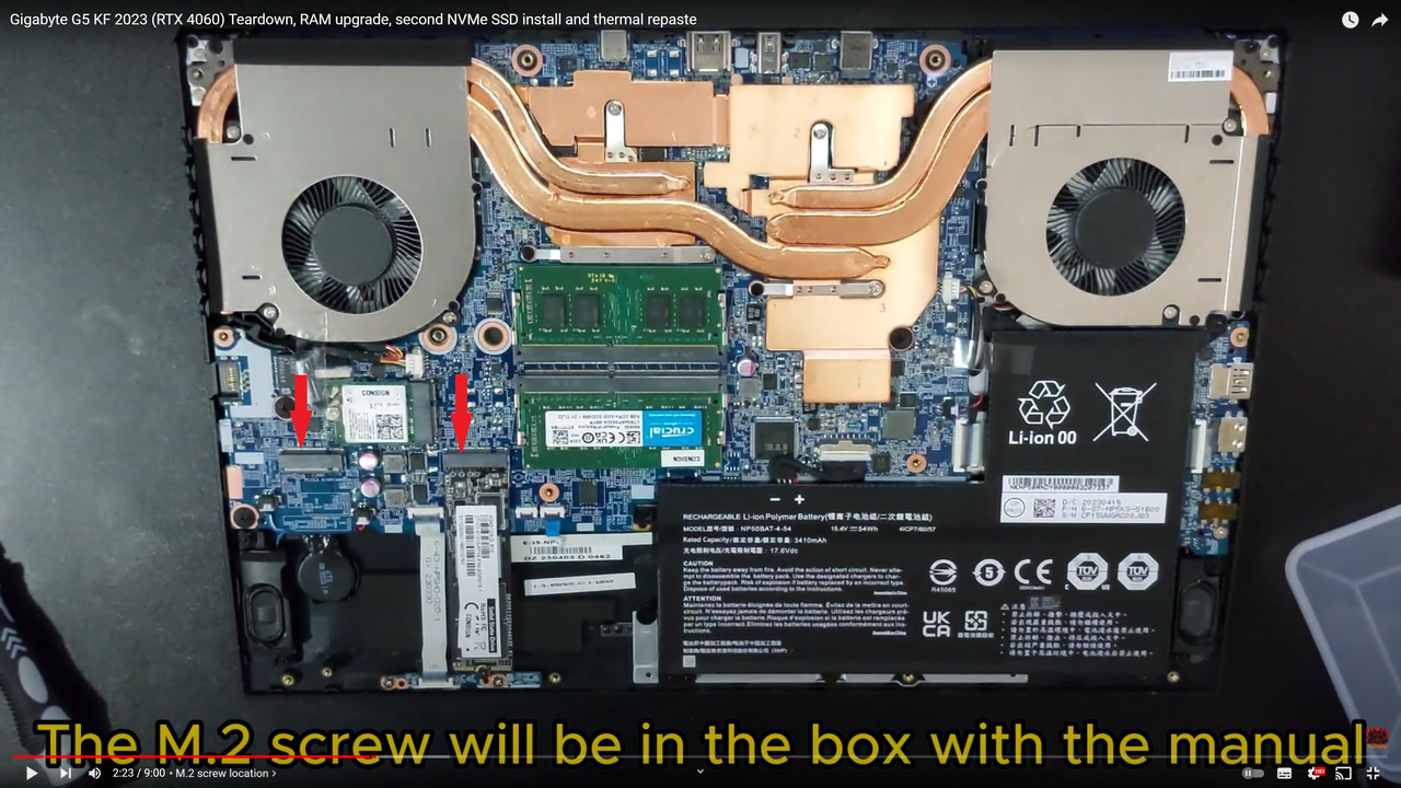

Pues tiene 2 puertos o slots M2 de 2280 por lo que deberías poder tener dos unidades SSD NVMe.
Una es Gen3 4x y la otra es Gen4 4x
Eso es lo que dice en especificaciones del producto.

He visto otro video en Youtube y he cogido este, espero que sea compatible, si he entendido bien el slot libre es de Gen3:
Crucial P3 4TB M.2 PCIe Gen3 NVMe SSD interno, Hasta 3500MB/s - CT4000P3SSD8
En los videos no añaden pasta térmica porque si he entendido bien el nuevo SSD no está encima de otros circuitos

De entrada aclararía qué necesitas exactamente: almacenamiento masivo o velocidad. Si es lo primero, un M2 no suele ser lo más rentable y una unidad externa te puede solventar bastante la papeleta.
Dicho esto, un slot Gen3 te mueve a un SSD Gen3 a lo que te puede dar (el tamaño da igual, si acaso afecta a las prestaciones y vida útil del SSD), y si le pones un Gen4 o Gen5 los limita a velocidad de Gen3 en algunas ocasiones. Respecto a la generación del M2 yo no me preocuparía: normalmente solo se limita la velocidad de ráfaga, pero en todo lo que suponga carga de trabajo para la controladora del SSD (escritura sostenida, transferencias no secuenciales de datos) no te va a afectar.
Cierto que a más velocidad puede que se produzca más temperatura, pero eso depende un poco de la controladora: los modelos de SSD más recientes tienden a ir más frescos que los equivalentes en cuanto a prestaciones que se han fabricado antes. El Crucial P3 es un SSD básico, una unidad de almacenamiento puro para quien no necesita alta velocidad ni un movimiento frecuente de volúmenes grandes de datos, y por tanto tampoco va a ir muy caliente. Vamos, un SSD para usar como el clásico disco mecánico, sin pretensiones. Si necesitas algo más prestacional, quizá haya modelos por un precio no muy diferente con mejores prestaciones sin ser una tostadora.
En cualquier caso debería ser tal como planteas, enchufar y listo, sin necesitar nada especial (disipación extra, pasta térmica, etc) excepto insertar el SSD M2 en el ángulo adecuado. Pero insisto y coincido con @oscarmr en que revises bien si es la inversión que necesitas o si hay mejores alternativas.
