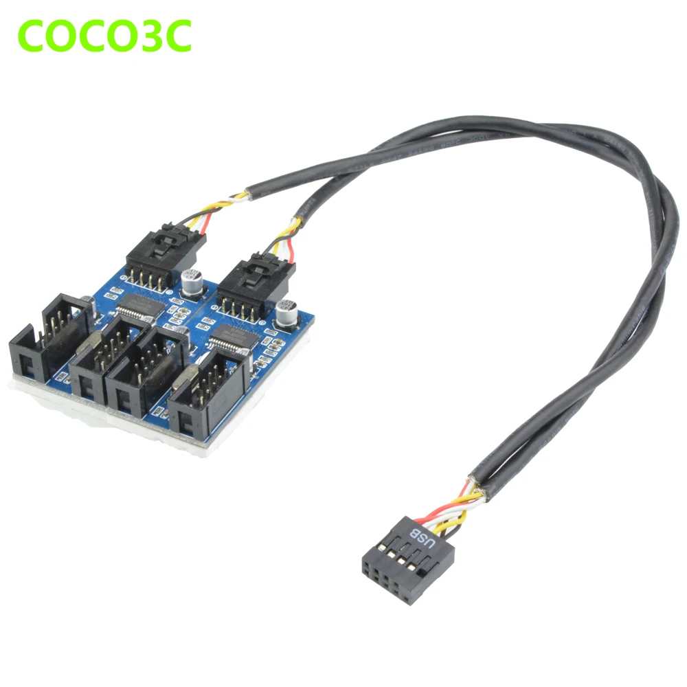

Hola. Creo que buscas esto:
multiplier usb 2.0 internal
Eso sí es viable, no lo más correcto, pero viable; lo de pasar el conector serie a usb es como si me dices que conectas el vga a un hdmi sin adaptadores y haciendo fuerza... No tiene sentido.
