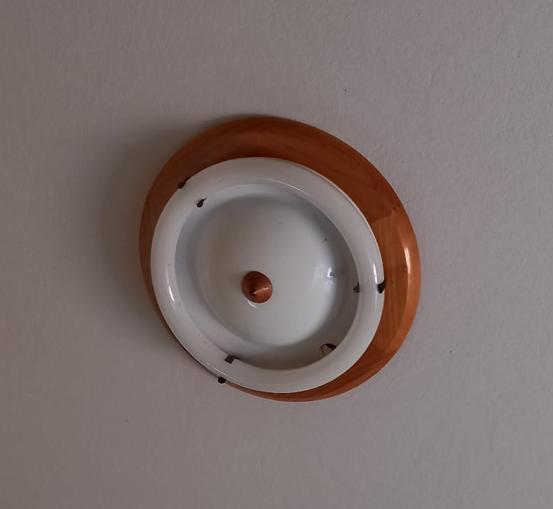

¿Qué aplique puedo poner YO, en la cocina con estas manos? algo muy sencillo, muy luminoso y aprovechando que los cables están al descubierto
Os envío foto. Ah la base del palafón sucia, es de la manipulación,
El cable suelto de la izquierda, es que ha hecho creck el marrón, y ya perdí la noción de donde iba etc...pero este palafón lo quiero cambiar, pesa demasiado
y le he cogido manía.
¿algún enlace para ver? ¿precio? , es que no tengo ni flowers,

No te compliques.
Un plafon LED que son muy sencillos de poner y no llevan cebadores.
Aunque en mi opinion y son los que voy a poner en mi cocina,que estoy de reformas,voy a comprar uno para tubos,pero no fluorescentes,si no tubos led para cambiarlos cuando se fundan.
Con el plafon hay que cambiarlo entero.

Si quieres tener la misma cantidad de luminosidad que tenías hasta ahora, 2 tubos fluorescentes de 1,20m son muchos lúmenes. Y con 1 solo tubo circular led, no llegas a tanto.
Si quieres algo sencillo y fácil, puedes poner un downlight led (que basicamente viene a ser un plafón), cuadrado, redondo o rectangular. Pero lo importante, de 30 watios para arriba. Mínimo 3000 lúmenes. Y si quieres una luz super-blanca, 6500k (lo recomendable en cocinas).
Para un blanco neutro, 4000k (en ningún caso te recomiendo 2400k).
La duración dependerá de la marca y la calidad. Si es buena, te puede durar 10 años como mínimo sin problema.

Buenas tardes @Plastatik ¡
Pues empezaré a buscar un PLAFON LED decente, iré a una tienda física para tocar con la mano la calidad. A ver si con un PLAFON es suficiente, espero que si, ya que solo quiero poner uno.
Lo de la sencillez, me va… ya que no me llevo bien con la electricidad y sus sinónimos, aún con una bombilla, me llevo bien, je.je.
@111 Buenas!. La cocina, por suerte tiene unas puertas corredera que acceden a la terracita, por ahí, entra la luminosidad, y ayuda. Pero también miraré ese DOWNLIGHT LED, con esas características.
Ya tengo esos mínimos anotados (características) mínimo 30w, 6500k recomendado para cocinas.

He aprendido también a denominar Plafón al palafón (gracias @Plastatik ) que tenía entre mis células grises, como dice Poirot (gran serie).
DOWNLIGHT LED, redondo, rectangular o cuadrado, mínimo 30w. y mínimo 3000 lúmenes, y luz superblanca, 6500k

Éstos plafones que tengo ya tienen unos 25 años, y no sé si podrás conseguir algo que se le parezca.
Ahora los que venden son como dices todos cerrados que no tienen tubos, sino tiras de LED, como muestra @Goublin
Creo que esos nuevos plafones durarán más que nosotros :ROFLMAO::ROFLMAO::ROFLMAO:
