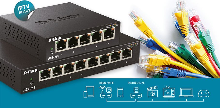

Yo creo que necesitas que el switch tiene que tener la característica "IGMP snooping".
Atención que en las especificaciones debe ponerlo explícitamente. A veces un switch lo es y otro modelo casi igual (con mínimas diferencias) no es. Los precios no son especialmente altos. Tanto Dlink como tplink tienen modelos economicos.
En el link adicional veras explicaciones al respecto.
