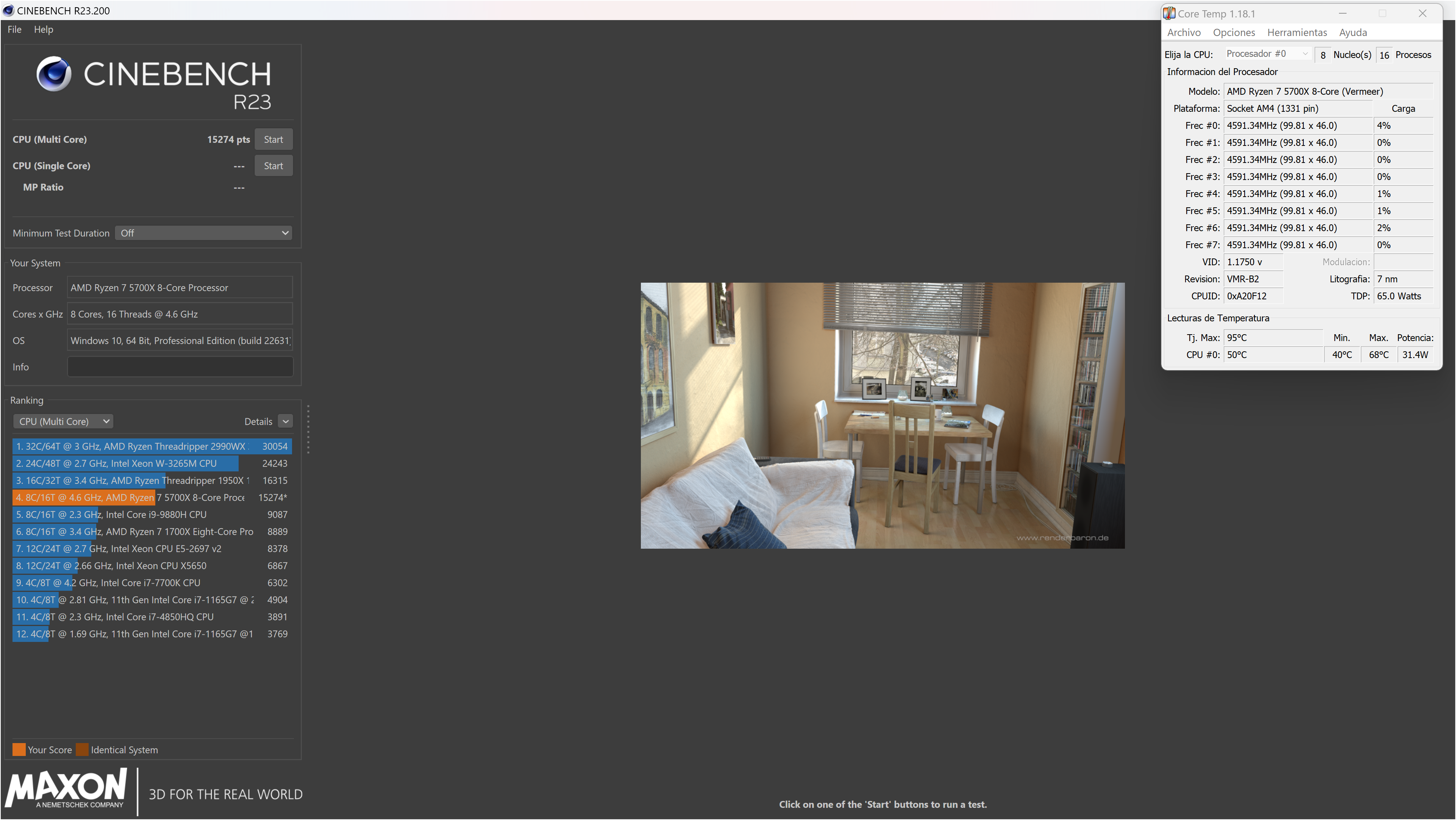

5700X a 4,6 y 1,175v, con la Corsair 115i, con el TPA creo que rondaba los 73º, no sé con qué nivel de ruido, siempre pregunto y no obtengo respuesta.

Si bien mi silicio no es especialmente bueno, conseguí ponerlo a 4.6ghz a 1.22v y me daba sobre 70 grados en Cinebench, incluso a 4.3Ghz tenía buen rendimiento y tenía temperaturas que apenas rozaban los 60 grados, definitivamente es una opción a tener en cuenta.
