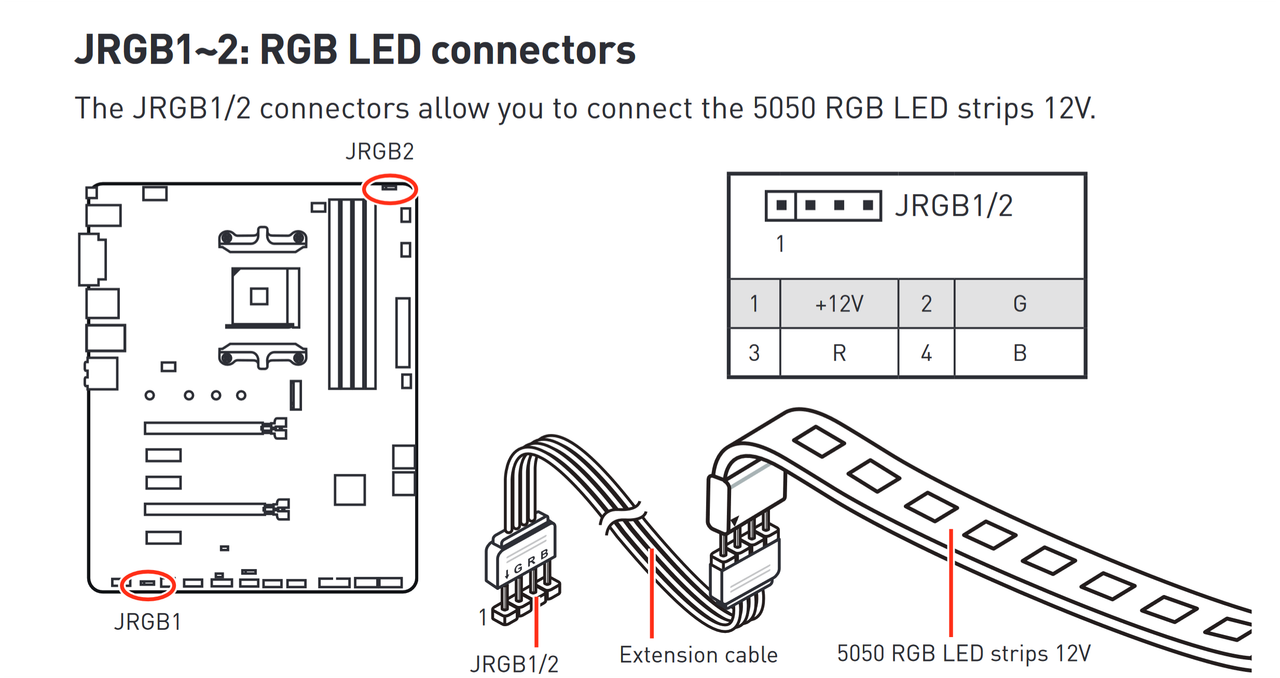

Una maravilla de disipador el Phantom Spirit...a sido algo tedioso porque es grande, pasar cables como he podido, quitar los fans superiores para poder maniobrar, anclar con esos característicos alambres... pero valió la pena @JuanFR , he puesto la frecuencia fija a 4.6 y 1.18 y veo temperaturas normales, en escritorio 47-49C, y probando Elden Ring a poco más de 60. Lo único que no he podido enchufarle el argb al cooler, tengo que mirarme si hay algun duplicador porque me faltan tomas, los argb de la caja de serie creo que tienen un pin más. Contento con la cpu! no habia ni pensado que los tirones raros que me daba algun juego eran por cpu, ya se ve la optimización que nos dejan en pc, como de costumbre.
Tu placa base solo tiene tomas RGB me pasa igual en la B450 mía, era la moda en aquel entonces, el ARGB tiene 3 pines, le falta el tercero, además de que van a 5v en vez de a 12v de los RGB, tendrías que comprar una controladora de esas con mando, no son muy caras.

El estandar actual es el que te marco en verde, si tienes los tres ocupados quita uno y lo conectas en línea con los ventiladores del TPS
Los de la izquierda sería para conectar a la placa base que en tu caso no habrás podido porque lleva el conector RGB 4 pines de antaño
