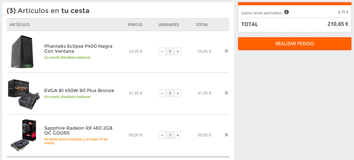

A ver el Q9400 es un procesador con muchos años y bastante limitado ya. A nivel de gráficas, cualquier cosa más potente que una GTX 750ti va a hacer cuello de botella. Tengo la duda si la intención que tienes es alargar la vida a ese PC o si realmente tienes intención de seguir renovando el resto de componentes.
Si la idea es sólo alargarle la vida, comprar una gráfica obsoleta en tienda no parece un buen negocio... para eso mejor ir a por una de segunda mano, que seguro sale mejor de precio. Por 50-60€ puedes encontrar cosas interesantes que vayan a la par con tu equipo, como la 750ti, la 650ti Boost, AMD HD 7770 ó HD 7790. Te dejo un enlace a una 650ti boost que vende un compañero del foro [VENDO] Gigabyte GeForce GTX 650 Ti Boost OC 2GB GDDR5
Si la idea es ir mejorando el equipo poco a poco, ahí creo que interesa claramente ir a por algo mejor, como la RX 460 o alguna de las GTX 1050, siempre que encontremos un buen precio. Por rendimiento están entorno a un 50-75% por encima de las antes mencionadas y si amplias el procesador más adelante podrás desbloquear todo su potencial. Ya que el presupuesto que pones son 200€, te he añadido unas fuentes de calidad de 450W (pese a tener un precio contenido) y unas cajas a modo de propuesta. La Phanteks es una pasada de caja con un muy buen descuento, la Bitfenix una caja más sencilla bastante bonita y de calidad.
Opción 1 (Pccomponentes) con RX 460
Opción 2 (Coolmod) con GTX 1050ti
Gracias American Graffiti haré lo que me comentas pillaré una tarjeta de 2ª mano y una fuente baratilla de momento mi presupuesto no da para más.Pensaba en comprar un grafica de unos 150€ y más adelante cuando pudiera comprar un pc nuevo y aprovechar la tarjeta pero con lo del "cuello de botella" me has disipado todas las dudas.De nuevo gracias a tí y a Alogilles por vuestro tiempo y consejo.Un saludo.
El cuello de botella no pasa nada, sólo que tu gráfica no irá al 100% hasta que cambies de procesador, que era básicamente la idea que tenías.
Si finalmente compras la 750ti, la 650ti Boost, AMD HD 7770 ó HD 7790, lo malo es que cuando quieras cambiar, tendrás que volver a cambiar la gráfica y serán 50€ perdidos.
