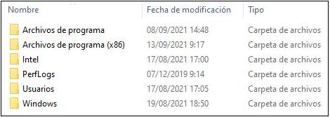

Tengo un disco duro HDD de mi anterior Laptop,le compré una caja compatible con Sata II y me compre una nueva laptop.
El caso es que el nuevo Laptop reconoce el disco duro de mi anterior Laptop sin problema pero no encuentro los archivos de fotos,videos,documentos.
¿Puedo recuperarlos de alguna manera? ¿Donde se pueden ubicar?
Gracias.

¿Has mirado en la carpeta Usuarios/nombre del disco en cuestión?

si sabes el nombre de algún archivo que tenías, prueba a buscarlo en el buscador de archivos de windows a ver si lo encuentra.
qué SO tenías en el portátil antiguo?

Ya lo he buscado asi y no lo encuentra.tenia w10 pro,tendré que buscarme un programa que recupere archivos.

Si asi es y no veo los archivos.
Corrígeme si me equivoco.
Creo entender que ves los archivos del contenido del disco duro externo,
pero sin embargo, cuando accedes a la carpeta Usuarios > [nombre] no ves el contenido,
o los archivos; Documentos, Video, Imágenes, etc...
Si es así, intenta conectar la carcasa externa en otro puerto USB2.0, o USB3.0,
o probar con otro cable USB de la carcasa.
También podrías conectar el disco duro en otro ordenador como interno (Si fuera posible),
simplemente para saber si lo que está mal es; la carcasa, o el disco duro.

He cambiado de Usb y lo veo todo igual.
Hice este video para que veas.
LINK VIDEO

he visto el vídeo, cuando acceder a la carpeta usuarios no hay nada más que el usuario "acceso publico"... es muy raro.

Hola, has comprobado si puedes ver los archivos ocultos? en este enlace comentan un caso similar al suyo.

Abajo a la izquierda donde el icono lupa, pon cmd te saldrá un despegable, veta arriba del todo y ejecuta "Simbolo de sistema
o
Pulsa la tecla Windows+R te saldrá una ventana de ejecución, pon cmd y pulsa la tecla Aceptar.
Ejecuta estos dos comandos y danos su salida, copiando y pegándolo en el foro.
cd
dir /ah

Microsoft Windows [Versión 10.0.19043.1202]
(c) Microsoft Corporation. Todos los derechos reservados.
C:\Users\valla>cd
C:\Users\valla
C:\Users\valla>dir/ah
El volumen de la unidad C no tiene etiqueta.
El número de serie del volumen es: 2C8A-CBF2
Directorio de C:\Users\valla
07/09/2021 17:55 <DIR> AppData
07/09/2021 17:55 <JUNCTION> Configuración local [C:\Users\valla\AppData\Local]
07/09/2021 17:55 <JUNCTION> Cookies [C:\Users\valla\AppData\Local\Microsoft\Windows\INetCookies]
07/09/2021 17:55 <JUNCTION> Datos de programa [C:\Users\valla\AppData\Roaming]
07/09/2021 17:55 <JUNCTION> Entorno de red [C:\Users\valla\AppData\Roaming\Microsoft\Windows\Network Shortcuts]
07/09/2021 17:55 <JUNCTION> Impresoras [C:\Users\valla\AppData\Roaming\Microsoft\Windows\Printer Shortcuts]
15/09/2021 08:35 <DIR> IntelGraphicsProfiles
07/09/2021 17:55 <JUNCTION> Menú Inicio [C:\Users\valla\AppData\Roaming\Microsoft\Windows\Start Menu]
07/09/2021 17:55 <JUNCTION> Mis documentos [C:\Users\valla\Documents]
15/09/2021 00:15 2.359.296 NTUSER.DAT
07/09/2021 17:55 1.245.184 ntuser.dat.LOG1
07/09/2021 17:55 524.288 ntuser.dat.LOG2
07/09/2021 17:55 65.536 NTUSER.DAT{53b39e88-18c4-11ea-a811-000d3aa4692b}.TM.blf
07/09/2021 17:55 524.288 NTUSER.DAT{53b39e88-18c4-11ea-a811-000d3aa4692b}.TMContainer00000000000000000001.regtrans-ms
07/09/2021 17:55 524.288 NTUSER.DAT{53b39e88-18c4-11ea-a811-000d3aa4692b}.TMContainer00000000000000000002.regtrans-ms
07/09/2021 17:55 20 ntuser.ini
07/09/2021 17:55 <JUNCTION> Plantillas [C:\Users\valla\AppData\Roaming\Microsoft\Windows\Templates]
07/09/2021 17:55 <JUNCTION> Reciente [C:\Users\valla\AppData\Roaming\Microsoft\Windows\Recent]
07/09/2021 17:55 <JUNCTION> SendTo [C:\Users\valla\AppData\Roaming\Microsoft\Windows\SendTo]
7 archivos 5.242.900 bytes
12 dirs 954.203.590.656 bytes libres
C:\Users\valla>

Tendrás que direccionarlo al disco externo, por ejemplo si tiene la letra D:
C:\Users\valla
D: (presionas Enter)
D:\> dir (presionas Enter)

Pero esto se hace desde la ventana del simbolo del sistema?
