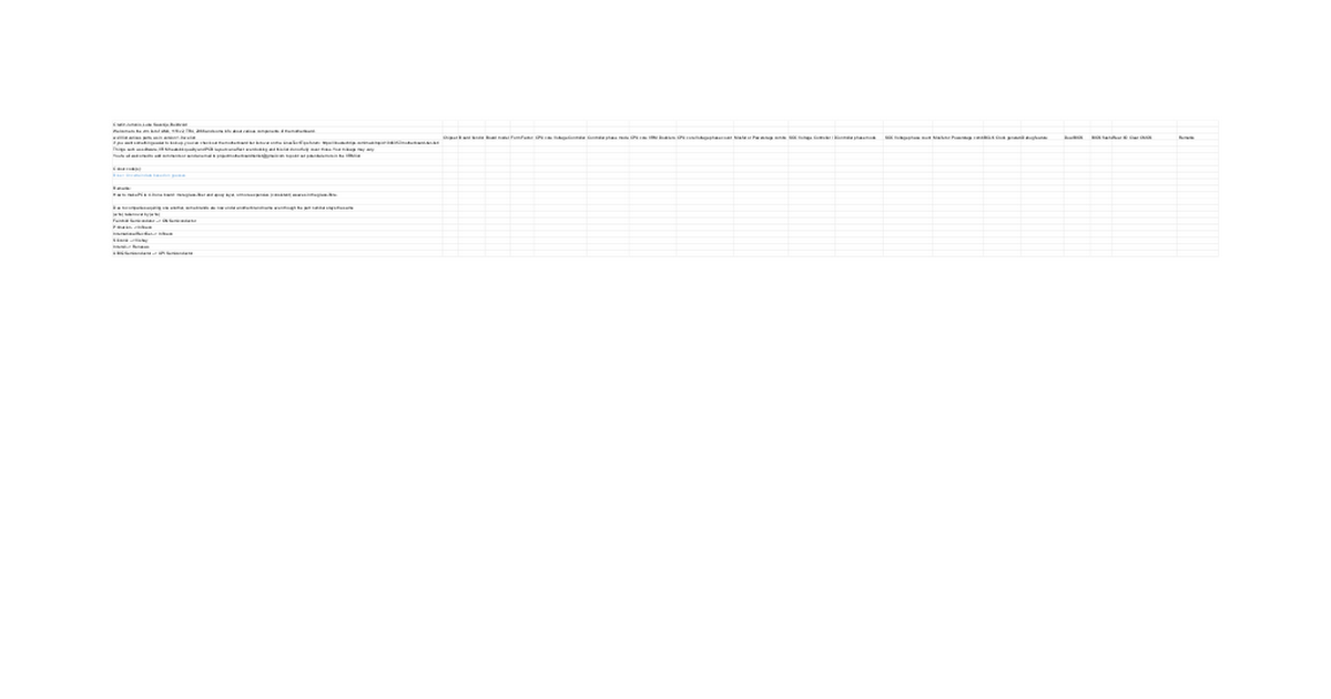

Aqui tienes un listado de placas y sus características en cuanto a VRMs:
