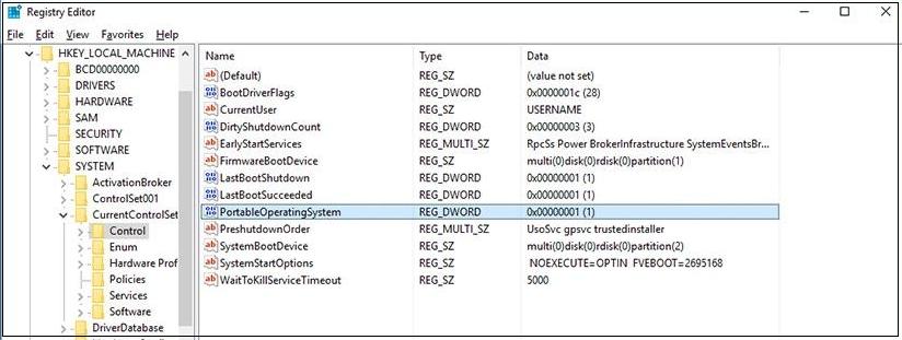

Acabo de hacer la prueba con un "WinToGo" y ya sé como puedes crear una imagen del sistema,
y se trata de eliminar el registro que denomina el sistema como portable.
Presiona las teclas de: Windows + R, y escribes → regedit
luego en la siguiente ruta HKEY_LOCAL_MACHINE\SYSTEM\ControlSet001\Control
encontrarás el registro PortableOperatingSystem REG_DWORD 0x00000001(1)
el cual debes de eliminar para tener acceso a Crear una imagen del sistema.
Una vez tengas hecha la copia de Windows, puedes volver a crear el registro eliminado.
