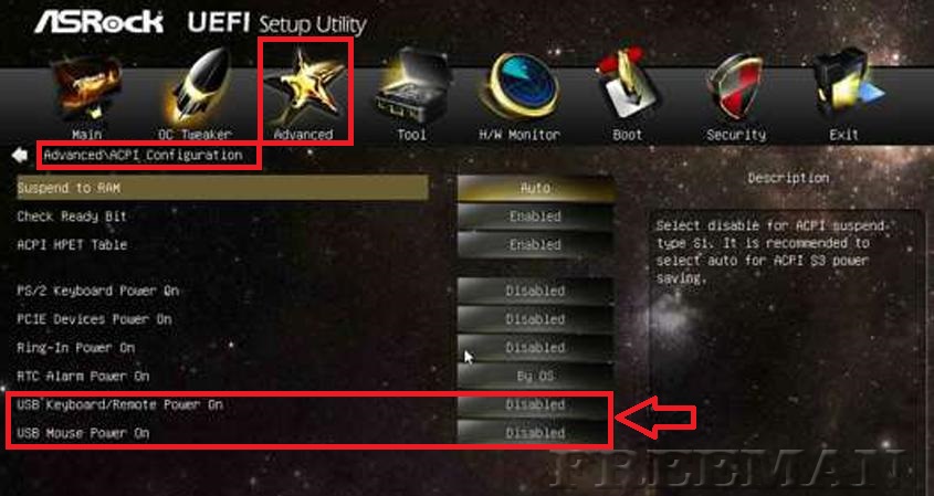

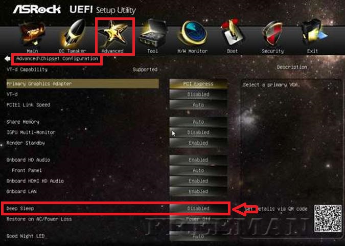

Para apagar el equipo lo haces desde el sistema operativo.
Para poder encender el equipo desde el Ratón, y/o Teclado, tiene la condición de deshabilitar el ahorro de energía cuando el equipo esté apagado.
para ello, debes entras en BIOS, pestaña Advanced apartado Chipset Configuration opción Deep SleepDisabled
Luego en el apartado ACPI Configuration elige la opción que quieras apagar el equipo; Ratón, o Teclado;
USB Keyboard Power On Enabled
USB Mouse Power On
Enabled
Guarda los cambios con F10, y prueba a ver que tal...
