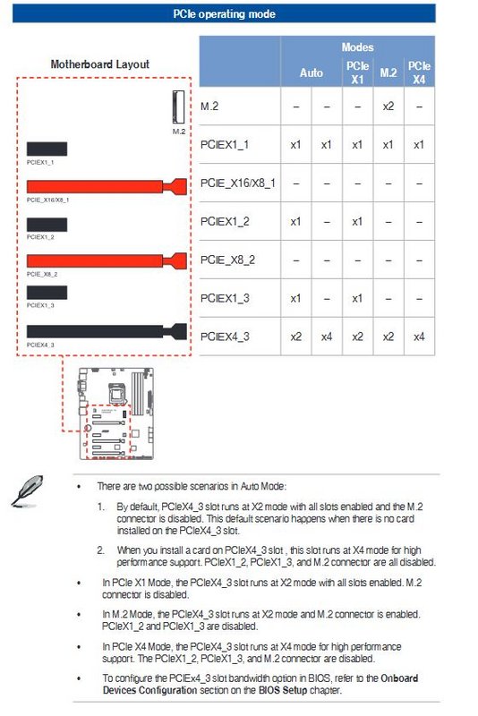

Solicitud de ayuda para instalacion/configuracion NVMe M2
Creo que el M2 va en modo X2 en segun condiciones, te dejo esta imagen por si te sirve de algo, que supongo ya lo tendrás y lo habrás mirado, pero por si acaso
Según eso, si lo pones en X2 solo te quedaría disponible el slot 3 limitado a X2.
Vamos, que ni te molestes en poner un Nvme.
Si, eso lo estuve viendo en la guia de la placa, aunque no me fije mucho en lo de conectarlo en el puerto pci, solo en el puerto M2. Ya no recuerdo donde vi que para que funcione el disco ssd M2 hay que habilitar el modo M2 aunque se conecte por pcie, igual fue en el video de Naseros.
Pensaba que igual conectandolo por el puerto pcie y habilitando el modo pcie x4 funcionaria el ssd, pero creo que no. Era la duda que tenia... Asi que si hay que usar el modo M2 si o si el ssd funcionara siempre a X2 como muy rapido, que segun ese video es a 1000Mb/s.
Pues nada, seguire usando ssd sata3 que de momento estoy contento con ellos, jejeje.
