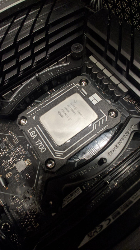

Buenas @jzteam, ya tengo montado el adaptador y decirte que tiene cero complicación, lo único no apretar mucho los tornillos y hacerlo en cruz para que asiente en el procesador por igual y quede recto.
En cuanto a temperaturas en reposo ha mejorado en torno a 7-8ºC con la pasta de noctua, la verdad que muy contento. Cuando asiente la pasta le haré algún benchmark a ver cuanto da de pico.

Buenas, el que he instalado yo es el de Thermalright, 12€ en Amazon: https://www.amazon.es/gp/product/B0B64XQ96X/ref=ppx_yo_dt_b_asin_title_o03_s00?ie=UTF8&th=1
