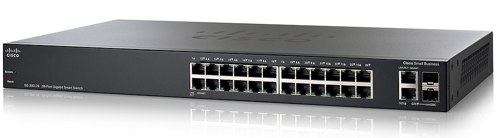

Hola compañeros,
escribo porque me ha caido un marrón del 15. Este post es por si me podéis orientar un poco aunque al final tenga que hacerme con los servicios de un técnico en redes. Soy programador y odio las redes. En programación 1 + 1 son siempre 2 pero la red, en este caso de una oficina, tiene vida propia y se ha propuesto joderme a base de bien.
Os cuento brevemente. Cacharros:
-router ADSL Movistar (del cable de la roseta al router)
-switch Cisco de 24 puertos
-centralita voz (del cable de la pared a una caja RDSI con dos líneas y de ésta a la centralita por RJ45)
-voz y datos por separado
El router funciona pues como parche tengo varios equipos conectados a los 4 puertos de forma temporal.
El cable RJ45 que va del router al switch CISCO funciona, comprobado
Hay un cable RJ45 que va desde la centralita de voz al switch CISCO (no entiendo el porqué una centralita necesita datos)
Hechos:
Ni voz ni datos funcionaban. El ténico de Telefónica nos dice que hasta la ofi está bien (90€ mediante). El router funciona y lo más curioso del tema es que "si quitamos" el cable RJ45 que comunica CISCO y centralita la voz funciona también.
El switch es el culpable. Lo he reiniciado e incluso de fábrica y no se arregla. Intento acceder a él con la IP 192.168.1.254 que es la que viene de fábrica para ver la configuación (aunque no me entere de nada) y no conecta o no encuentra. Suponiendo que el que lo configuró no la cambiara. Todos los cables conectados a él parpadean a pesar que los equipos se conectan via WIFI. Creo que no debería estar pasando tráfico como para que parpadeen.
Otra cosa curiosa es que navegando perfectamente conectado directamente al router, si conecto router y CISCO, la navegación con cable directo al router se hace muy lenta. Como si el CISCO estuviera fastidiando o entorpeciendo la comunicación.
Os agradezco cualquier idea que tengáis.
