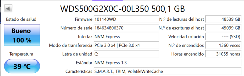

Tengo este modelo para el SO y algun programa necesario de trabajo y esta currando a base de bien
Enterrado debajo de la gráfica con el disipador que venía en la placa base
En IDLE con la gráfica quieta pará

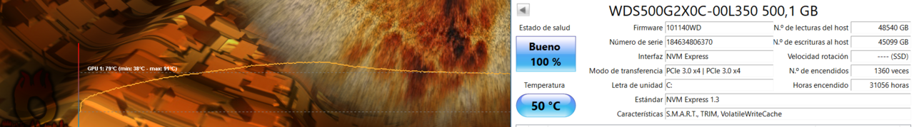

Después de unos minutillos estresándola con el Furmark
La diferencia de temperatura que se aprecia en la gráfica es porque primero tenía la curva de los ventiladores al 70% max, después de ajustarla al 90% la temperatura de la gráfica ha bajado 12º y la del M2 ha subido 3º, lógico y normal.
