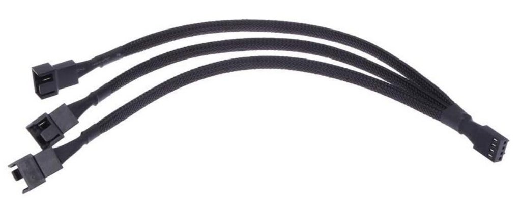

Luego lo puedes arreglar poniendo un cacharrito de estos para conectar los tres al conector PWM y la bomba de la AIO se puede poner directamente con otro adaptador que hay a un sata, no te preocupes que son baratos y lo mismo ni te hacen falta.

Sobre el spliter de 3 encontre uno que tenia por cada y mañana lo voy a poner, ahora las temperaturas han bajado bastante tanto in game como en reposo al cambiar de caja (mañana adjunto captura que ya apague el PC) lo que si me fijado k me pasa ya me paso hace tiempo pero ahora no se cono solucionar lo es que la GPU rtx 3060 rog strix en el puerto del pcie el led parapadea constantemente sabéis a que se debe?
Buenas! puse el spliter a la placa conectandolo en el 4 pins de la parte de abajo de la placa y veo k en plan temperaturas a ayer k lo tenia por la controladora son mas o menos iguales pero vamos que ahora tengo estas temperaturas unos 15º menos la verdad k mucho mejor XD

Al tener los 3 de 4 pins en un spliter los mueve como uno solo los 3 a la vez no?

Lo que has preguntado antes del splitter irán como si solo fuesen un ventilador, o sea los tres a la misma velocidad.
