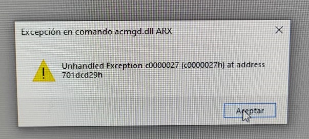

Tengo problemas con instalacion de Autocad en un PC, error Unhandled Exception c0000027 at address 701dcd29h

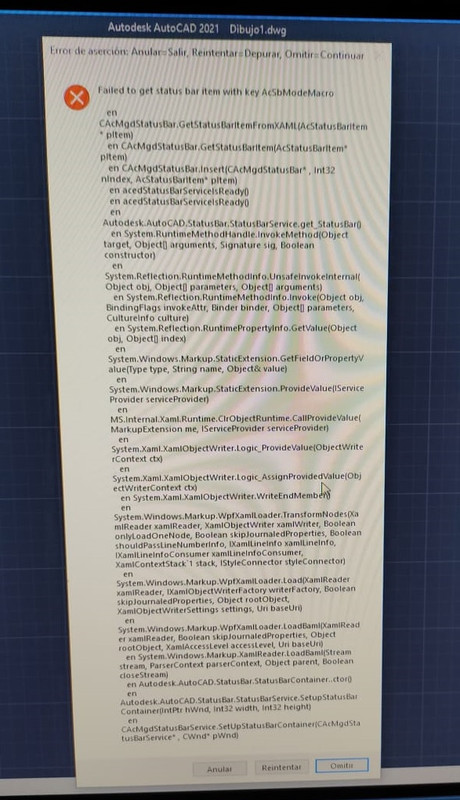

Buen día compañeros, les comento soy el encargado de Informática en una oficina, hace poco se renovaron los equipos, por lo que se hizo la instalación de software, en todos los equipo normal, pero me toco un equipo que me esta dando muchos problemas, con el programa Autocad que me sale muchos errores a la hora de ejecutar el programa después de la instalación, quiera alguna guía, o soluciono me pudieran dar, tal vez a alguien le paso algo similar y como lo soluciono?
de momento lo que hice fue:
- instale todos los drivers y controladores, actualice los que asi requería
- instale y actualice los complementos framework, visual c++ ,etc
- probé con distintas versiones de este programa 2019, 2020, 2021, 2022, 2023 en todas sale el mismo error
- el equipo tiene 2 tarjetas de video una integrada y otra externa intente deshabilitando una y dejando la otra, esto con ambas y el problema continua
