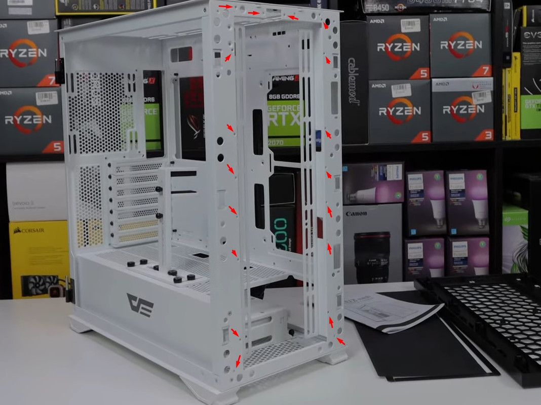

Recien compré la darkflash dlx21 mesh y quiero hacerle unos cuantos mods practicos, algunos muy simples, algunos más complicados. Algunos para compensar carencias, algunos para adaptarla a lo que yo quiero. Por el motivo de practicalidad, estoy tratando de evitar tirar 20-30€ en acrilico o policarbonato por cada pieza que necesito confeccionar........ No tiene sentido gastarme más de lo que me costó la caja en hacerle unos mods practicos, por lo tanto la idea es comprarlos todos o la gran mayoria de ellos y cortados a medida (dentro de los posible) de un portal que se dedica a la venta de plasticos.....
La estetica da igual, de verdad, la caja va a estar debajo de la mesa y solo veo el panel frontal de angulo y una pequeña porcion del lateral derecho y me importa menos que nada. Dicho eso, trataré de usar el mismo color que el de la caja y hacer los mods lo más limpiamente posible.
Quiero hacer lo siguiente: Sustituir filtro superior e inferior por paneles sellantes 120x360 (o algo mayores), añadir una plancha de 120x240 al lado de la placa base para tapar los 2 slots de ventiladores, fabricar un adaptador de HDD/SSD a slot de fan de 120mm, y construir un soporte "sellante" para la entrada frontal de 3x140mm (adaptable con brackets de 140 a 120 en caso de necesitar montar un radiador en el futuro).

La caja de discos tradicional en general es algo increiblemente poco eficiente..... para mi es un dinosaurio, pero en esta caja es una autentica bazofia. La parte buena, es que esta caja viene con todo el suelo perforado, 2 monturas de 120mm (y probablemente espacio para 2x140) etc. La parte mala? todas las monturas tienen resaltos, por lo tanto, da igual como gire el disco, no puedo montarlo bien y sin que toque el metal de la caja, lo que me impide usar velcros tambien, y de todos modos los velcros son algo infactible para la parte superior (al menos para HDDs, debido al peso)........ en cuyo caso normalmente tiraria de bridas, pero ya que estoy......... pues aprovecho.
No tengo ni idea de que grosor usar aqui, de 3 a 6mm y que material (pvc, polietileno, policarbonato, etc...). Independientemente de que yo lo monte en el suelo, un HDD normalmente pesa como medio kg, por lo tanto si es montado en 1 slot superior de 120mm va a soportar ese peso, y temperaturas de hasta 40-45ºC perfectamente por lo tanto, tiene que tolerar todo eso, sin deformarse con los años.
El frontal. Esta aqui, es la parte complicada. Por aire aqui iran 3x140. La idea es montar una placa y sellar todo el frontal, salvo la entrada circular (o rectangular para todos ellos, esta por ver) de esos 3 ventiladores. A mayores en caso de necesitarlo, haré unos adaptadores a 120mm para montar un radiador, aunque debido al hecho de que los ventiladores del AIO van juntos, imposibilita utilizar adaptadores y necesita una placa entera adaptada para un 360mm (eso lo tengo que valorar según los ventiladores que monte y como es el marco de esos mismos)..... si el material no es muy caro probablemente pida 2 planchas iguales................. y dejar una de reserva.....
Lo que quiero es que estos ventiladores frontales no tengan ni 1mm de obstrccion u obstaculo en su caudal (más que por cantidad de airflow, es por turbulencias del aire), lo que implica que gran parte de las monturas de serie, van a ser cortadas, lo que me deja muy poco espacio de maniobra para engances y otras historias.
Con respecto al material, misma duda que para el HDD con la excepcion de que aqui no tendrá temperaturas mucho mayores que de ambiente, pero potencialmente tendrá que soportar más peso (2-3kg según el grosor del radiador y los ventiladores). Por lo tanto, es suficiente 5mm de grosor? y que material usar.
Con respecto a como hacerlo? Hay un "million"de agujeros y espacios para tapar......... y millon de formas más para hacerlo. La más simple que se me ocurre, es sustituir el panel frontal por completo. Monto los ventiladores directamente en esa plancha. La caja dispone de agujeros compatibles con tornillo de fuente. Indicados con flechas rojas en la imagen (la caja entera esta llena de ellos por todos lados).
Por otro lado, puedo hacer lo mismo, pero hacer los cortes necesarios para poder montar el panel frontal.......
Otra cosa que se me ocurre, es cortar las monturas y montar la placa de plastico en esos 8mm de "labio" que quedan, o cortar la montura con ese trozo, y hacer una unas pletinas en forma de L, pero será muy complicado tapar todos los agujeros que se quedan....
Herramientas de las que dispongo. Dremel, amoladora de 125, taladro (varios con posibilidad de usar todo tipo de puntas). Tengo una pistola de silicona de estas super economicas (sub 10€). Cuchillas para electronicos (como un cutter pero más delicadas y precisas).
Lo que no dispongo. Sierras manuales (tengo miedo de no poder usar las herramientas rotativas por tema de friccion y sobrecalentamiento del material). Remachadora. Tijeras para chapa.
Por donde le entrariais vosotros y de que forma? con que materiales.

Bueno, pues listas las piezas para HDD, la cubierta de los slots de los ventiladores cerca de la placa base, y el frontal (al final, voy a sustituir el frontal entero).
Al final, para los interiores cogí polietileno porque tengo curiosidad por como se comporta. Probablemente sea un material poco adecuado por ser predispuesto a deformaciones a temps muy bajas, pero por otro lado, si aguanta el paso del tiempo, es muy economico y probablemente pueda saltarme al acondicionamiento antivibraciones (cosa imprescindible con el plexi). Espero no tener que perforarlo a mano, para no deretirlo........
Me sigue quedando pendiente el tope y el suelo.... Las hojas magneticas en el chino no las encontré, y por internet lo unico que encuentro son paquetes con mucho más de lo que necesito y de 10-20€........ Ni es el material que quiero, ni cumple con el largo como para pagar eso. En aliexpress no encuentro nada mayor de 30cm igual que aqui de ABS y en el chino tampoco (aunque si vi productos hechos con ese material).
Por si alguien busca este mismo modelo de plastico, buscar hojas termoplasticas, hojas ABS o kydex (no es ABS...... pero valdría). Probablemente buscaré en alguna/s librerias a ver si hay algo o me puedan guiar.
