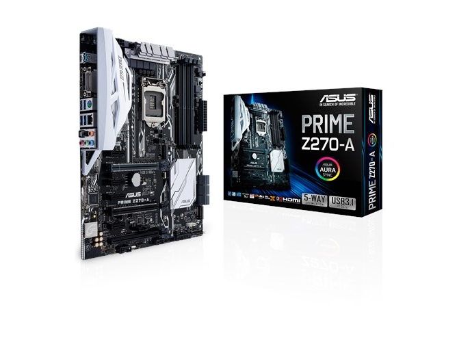

Hola @dgmoral
Para la placa base tendrás que mirar alguna de segunda mano con chip Z270, porque dudo mucho que encuentres alguna nueva. Teniendo 16GB no ampliaría la RAM, ya que no le vas a sacar partido si es para jugar, otra cosa es que hagas tareas más pesadas como edición de video.
Te paso opción de caja y fuente:
PD: Entiendo que disipador ya tienes, cierto?
He encontrado esta nueva, por lo que tendrías 2 años de garantía.
Tiene muy buena pinta.
