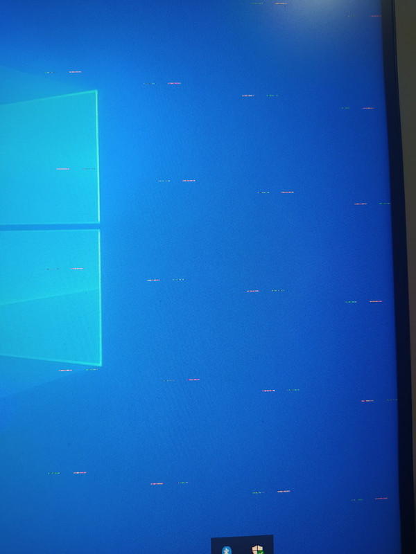

Aqui esta la foto de los artifacts, son lineas cortas horizontales todas en distintas alturas como una escalera. Que parpadean cuando muevo la pantalla. (por si ayuuda)

Yo haría varias cosas. Lo primero es intentar aprender a usar un multímetro, el simbolo del diodo es de la continuidad, ese te indicará si hay algun cruce, pero ya te digo yo que el fallo de artifacts va ser complicadíosimo de identificar con multimetro, si fuera un corto o un fusible seria factible pero artifacts habría que saber muchas cosas, consumo de cada VRM, comparar resistencias, etc... yo inentaría aprender a usarlo porque siempre ayuda pero en tu caso no veo factible que sea la solución a no ser que te hagas un experto en hardware y electronica en cosa de dias.
Lo que si veo factible y mi me funcionó en una R9 390 es editar la BIOS. Yo tenia una AMD 390 que de un dia para otro me comenzó a dar artifacts. Total que toqueteando valores de frecuecias y demás con el afterburner me di cuenta de que si le rebajaba la velocidad de las memorias en un tramo de consumo funcinaba perfecta. Así que mi consejo es que bajes la frecuencia de la gráfica con algun programa o mediante la bios y si así lo solucionas pues aguantas hasta que todo se estabilice. Tambien lo de probarlo en otro pc seria lo suyo,pero si no puedes, bájale la velocidad de clock y de memorias y a ver que tal.
