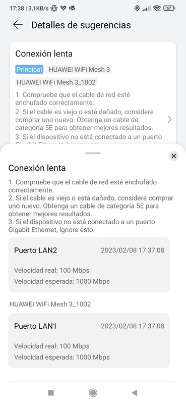

He instalado fibra 300Mg de movistart el router huawei wifi mes me indica el siguiente error. En una de las tomas de red no paso 100Mg de bajada ni de subida. Estoy revisando el router y no veo por ningún lado si se puede configurar la velocidad de las bocas pero la app me da error de velocidad como muestra la imagen.
Adjunto un pantallazo.
Lo más probable es que el cable sea cat5 al menos necesitas un 5e.
Con el anterior operador no me decía nada de esto y son los mismos cables.
Has mirado en administrador de dispositivos si esta bien configurado
Especifica un poco más, y comprueba que el cable es al menos cat 5e.
si la prueba la estas haciendo cableada con UTP, debe estar conectado al puerto giga, de lo contrario no te dara mas de 100mbps de velocidad bajo ninguna forma
He tirado un cable por fuera y funciona correctamente, así que es el cable de red o las bocas. Muchas gracias
