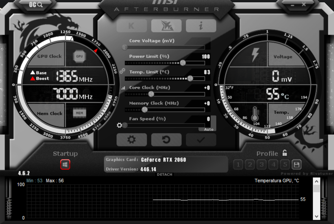

Hola, me he dado cuenta que mi grafica ahora siempre está al máximo o eso creo. En msi afterburner tengo así la gráfica ahora.
Recién instale el sistema operativo los MHz estaban muchísimo más bajos, como a 400 o algo así. Ahora no se porque están siempre tan altos, además de subirme la temperatura en idle. ¿Que será?

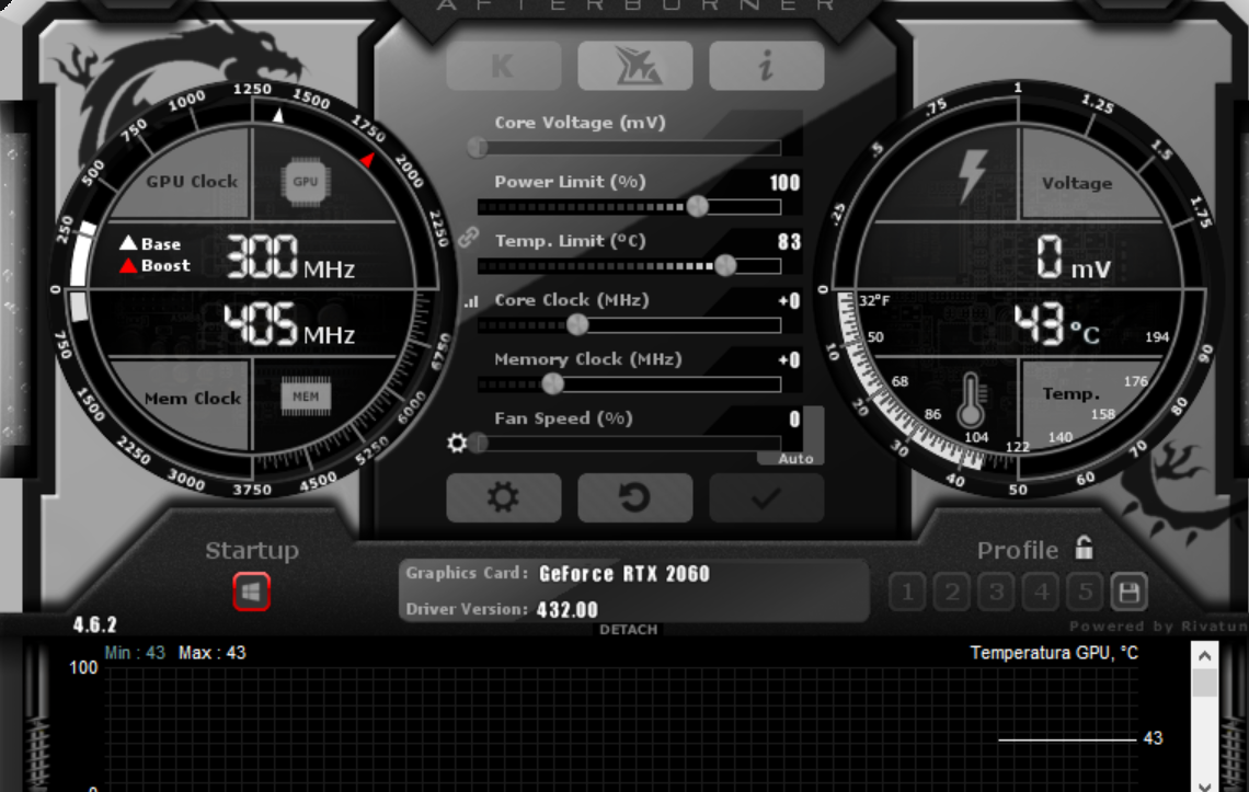

He probado a desinstalar los drivers y ahora me sale así.
Doy por supuesto que es fallo con el software nvidia, pero no estoy seguro del todo. ¿Alguna sugerencia?

Mi problema es que al tener la grafica al máximo, sube la temperatura y cada poco se prenden y apagan los ventiladores, cosa que es muy molesta por el ruido. Es algún fallo con los drivers porque en cuanto pones algún juego, la gráfica ya se queda pillada en ese boost y cuando esta idle no baja como debería de hacer.
Ya se que lo puedo solucionar con un perfil de ventiladores en msi afterburner, pero la idea es que funcione bien la gráfica sin programas ajenos. Ando probando distintas versiones de drivers a ver si alguna va bien...
