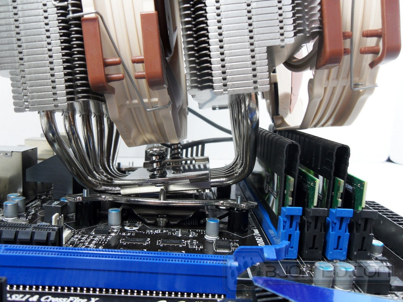

Los Noctua NH-D15S y NH-U14S según la web son compatibles con tu placa, no chocarían ni con la ram ni con el primer slot pci-e.
Ambos miden 16,5cm de alto con el ventilador en la posicion mas baja posible, tendrías que medir tu caja a ver si no choca con la puerta. En la web de Coolermaster dice que son 21cm de ancho, así que no estoy seguro si entraría.
He encontrado fotos con una caja igual a la tuya y el Noctua NH-D14 , que mide medio centímetro menos con el ventilador montado que los otros modelos. Parece que está un poco al límite:
http://us.hardware.info/usersystems/17178/cm550#tab:photos
Si te va a chocar, subes un poco el venti y listo.
Claro pero teniendo el scythe ninja 3 b me quedan justas las pipes... no se ni si me cabría el dispador...
Pero estos salen mas en vertical no?
