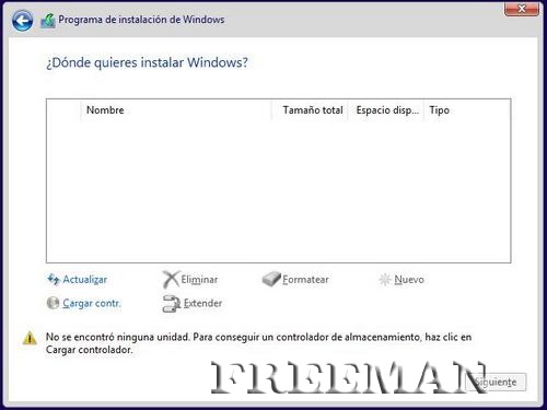

Últimamente algunos de los nuevos portátiles que vienen sin ningún Sistema Operativo instalado, cuando iniciamos la instalación de Windows 10,
a veces, no detecta el disco duro SATA, o M2, lanzándonos un mensaje similar a:
No se encontró ningún controlador de dispositivo firmado.
Asegúrese de que el medio de instalación contiene los controladores correctos y después haga clic en Aceptar
o

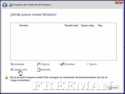

No se encontró ninguna unidad. Para conseguir un controlador de almacenamiento, haz clic en Cargar controlador.
Debido a las características de éstos productos, se requiere un controlador SATA, o de almacenamiento Rápido de Intel (IRST),
con lo cual debemos añadir dicho controlador durante la instalación del sistema.

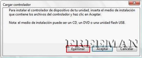

• En la siguiente ventana, haga clic en Cargar controlador.
Le indicamos donde se encuentra, y luego le damos Aceptar.
Automáticamente nos aparecerá el controlador, le damos a Siguiente

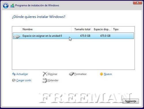

Esperamos a que termine de identificar el controlador,
Ahora ya nos aparecerá el disco duro, y continuaremos con la instalación de Windows.

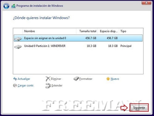

Otra de las circunstancias que nos podemos encontrar es que el disco duro tenga tres particiones.
Simplemente puedes Eliminar las dos primeras particiones para dejarlas como un sólo Espacio sin asignar,
y dejar solamente la partición que contiene los drivers, la cual nos podría hacer falta para instalar los drivers.
Seleccionamos el Espacio sin asignar, y le damos a Siguiente para continuar la instalación.
