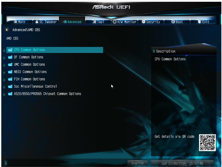

Perdona, esa imagen la he sacado del manual y pensé que era la BIOS
La opción la tienes aquí, dentro de la que viene marcada, Core Perfomance Bost creo que se llama

no pone nada de core performance boost, de toda formas esta todo activado ahi.
he probado de todo no será por el chipset a520 que solo deja poner 1.1v??
