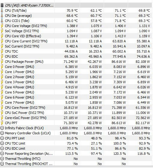

Esta imagen ya tiene mas logica, pero aun me patina un poco, lo que no me cuadra nada, son los limites tan bajos de pbo que tienes, estos limites son tres: ppt, tdc y edc. Se encargan de establecer un consumo maximo de la cpu en watios y amperios. Se trata de limitar el consumo de la cpu bajando estos limites y que no pierdas rendimiento gracias al undervolt.
Los valores aproximados serian segun la imagen, basandome en los porcentajes que se ven en la parte inferior:
ppt: 88W
tdc: 60A
edc: 90A
Lo que vas a hacer es lo siguiente:
Ajuste del pbo:
En el apartado overcloking de la bios, te vas a cpu features y pones el precision boost overdrive en manual y pones un ppt de 80 watios, el tdc y el edc con 60 y 90 respectivamente.
Ahora, cuando pases cinebench otra vez, la cpu solo llegara a consumir 80 watios y alcanzara una frecuencia menor (no te preocupes), queda por ajustar el tdc y el edc. En hwinfo64 veras que el porncentaje del ppt es del 100% (80 watios) y los otros dos menores porcentajes, se trata de que alcancen un porcentaje de entre un 96 y un 98 %, por tanto tendras que bajar esos valores en bios para conseguir esos porcentajes, queremos que el limitante sea el ppt y no los otros dos, pero que se queden proximos al 100%.
Undervolt:
En overclocking, te vas a DigitAll Power, veras dos load line calibration, pon ambos en un valor intermedio.
Vuelves al apartado overclocking.
Hacemos undervolt a cpu core voltage, lo cambias de auto a offset mode, en la siguiente opcion hacia abajo, pones el signo del offset en negativo, para reducir voltaje y en la siguiente opcion pones el valor en que quieres reducir el voltaje, 0.050v para empezar, pruebas varias veces cinebench y si no falla sigues bajando sucesivamente 0.060, 0.070.... hasta dar con un valor lo mas bajo posible y que sea estable. A medida que vayas bajando el voltaje, ira subiendo la frecuencia de la cpu en cinebench, puntuando mejor.
Por ultimo queda hacer undervolt al NB/SoC voltage, que esta debajo del que acabas de hacer (el core), el procedimiento es igual que el anterior, empieza reduciendo en 0.020, 0.030.....
Hecho.
Si te siguen pareciendo altas las temperaturas tendrias que bajar un poco mas el ppt (75?) y volver a ajustar el tdc y el edc, ajustando despues el undervolt.
Sigue el orden de los pasos.

Y otra cosa, no me acabo de quedar tranquilo con la ultima imagen de hwinfo que pusiste en la que me base para darte las indicaciones (ya comente que me patinaba). Acabas de comentar otra vez lo del Ryzen Balanced y ese 99%, por lo que me temo que hiciste la captura con ese plan activo y por tanto los datos estan falseados. Por tanto te vuelvo a dar nuevas indicaciones, llendo a ciegas:
Con el pbo vas a controlar las temperaturas, asi que una vez restablecido los valores por defecto del ryzen balanced, se trata de dar con un valor de ppt fijo que llegue al 100% para que sea el limitante del rendimiento de la cpu y los otros dos valores (edc y tdc) mantenerlos en los porcentajes que habia comentado, se trataria de conseguir una temperatura de 65 grados para ese valor de ppt con cinebench 20.
A partir de este punto te pones con el undervolt, que es el que va a permitir que la cpu trabaje a la maxima frecuencia posible dentro de ese valor de ppt.

Es por el consumo (PPT). En un caso tienes un consumo de 86 watios y en el otro de 104 y a mas consumo mas temperatura. Igualmente, en la primera prueba de cinebench, pone que usa 1,106v y en la ultima 1,175v.
Tienes que jugar con los parametros de PPT, EDC, TDC y temperatura. Tu los tienes asi: 170, 195, 140, 90 respectivamente. Tienes que bajarlos, prueba con: 95, 150, 120, 80
