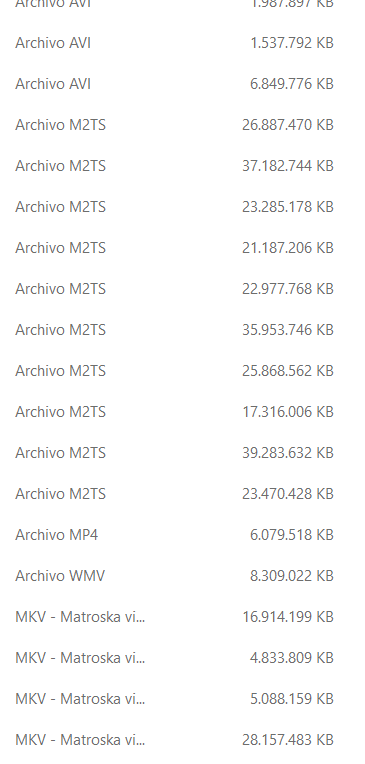

El formato que el televisor le dio al conectarlo por 1ª vez, parece que fue .M2TS, es un formato de video.
Tendría de descargar algún driver para que pueda leer el formato .m2ts. No lo encuentro.
M2TS no es un formato de archivos, es de video, por defecto es el que vienen todos los Blue Ray actuales, como el antiguo VOB de los DVD, se suele pasar a MKV para mayor compatibilidad, pero lo lee cualquier reproductor tipo VLC, MPHC o similares.
