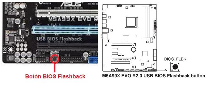

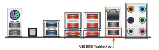

Esa placa dispone del Botón BIOS Flashback, el cual sirve para actualizar el BIOS.
En mi opinión, ántes de desechar la placa base, deberías de intentar de actualizar el BIOS por dicho medio.
Ve a → la página oficial, y descarga → el archivo (comprimido) de la actualización del BIOS versión 2501,
el cual debes descomprimir, y luego renombrarlo como → 99XEVOR2.CAP
y a continuación meterlo en un pendrive con formato FAT32.
Conecta sólo la placa base y la fuente de alimentación, desconecta todo lo demás...
Conecta el pendrive en el puerto destinado para Flashback
Presiona el botón BIOS Flashback durante tres segundos hasta que aparezca una luz intermitente,
que indica que la actualización del BIOS está funcionando.
Espera hasta que la luz se apague, lo que indica que el proceso de actualización del BIOS se completó con éxito.
Si la luz se queda fija, esto significa que el BIOS Flashback no está funcionando correctamente.
En caso de alguna duda consulta el → MANUAL
Página 2-12
