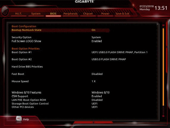

Puede que tenga fácil solución sin desconectar el "Speaker".
Si tienes la instalación hecha en modo UEFI, puedes deshabilitar el modo de compatibilidad CSM.
Presionas las teclas de: Windows + R, y escribes → msinfo32
y en el Resumen del sistema apartado Modo de BIOS te puede salir; Heredado, o UEFI.
Si está en UEFI puedes deshabilitar el CSM en BIOS, guarda los cambios efectuados con F10 y listo
para que deje de emitir esos pitidos.

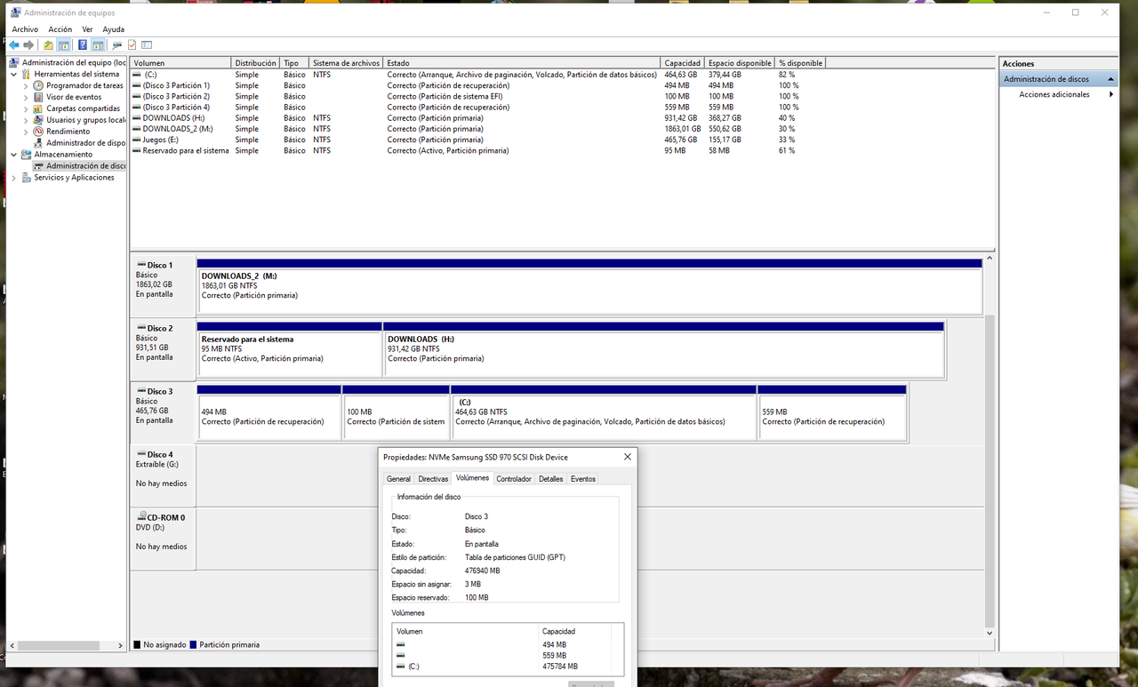

¿Podrías poner una captura del "Administrador de discos" para ver discos y particiones?
Es simplemente para echarle un vistazo por curiosidad.
Eso me ha funcionado, ahora inicia con un único beep que indica que esta todo correcto.

Buenas aqui van las imagenes y pone modo UEFI y GPT.
Pero no se porque me revienta el sistema.
Igual hay que instalarlo desde 0 todo y paso mucho tiempo y trabajo.

Ahora mismo según la imagen del "Administrador de discos" tienes dos sistemas operativos instalados:
• El Disco 2 de 1TB con un S.O. en modo MBR
• El Disco 3 de 500GB con Win10 en modo GPT
Por lo tanto, el sistema del Disco 3 debería de arrancar aunque tengas el CSM deshabilitado porque está en GPT para UEFI.
El sistema que NO te va a arrancar es el del Disco 2 porque está en MBR para Legacy (necesita CSM Enabled)
Deshabilita el CSM, y luego prueba a poner como prioridad de arranque el Disco 3 en el apartado
Hard Drive BBS Priorities, como también en la opción Boot Option #1 el SSD NVMe de Win10.
Guarda los cambios efectuados con F10 y prueba.

Muchas gracias por tu interés y ayuda.
Solo tengo un sistema Windows 10.
Ahora mismo tengo 4 discos, un M2 de 500 en placa. Otro SSD de 500 y uno de 1 tb y otro de 2 tb para datos.
Tengo copia de seguridad luego lo vuelvo a probar pero me va cascar de Nuevo.

Entonces si sólo tienes instalado Win10 en el SSD NVMe,
puedes eliminar la partición 1 "Reservada para el sistema" del Disco 2
que en su día perteneció a otro sistema.
Por el contrario, puedes hacer una prueba fácil.
Desconecta de forma provisional el Disco 2 de 1TB para ver si te arranca el Disco 3 de Win10.
