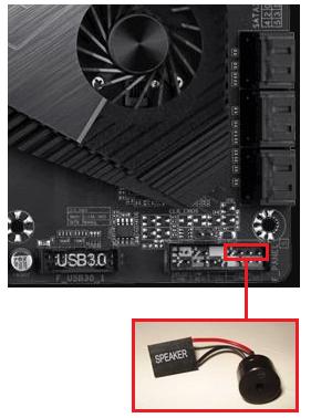

Al remover las memorias los fan giran a velocidad maxima pero tampoco el speaker emite algun sonido (beep de error).

Tiene conectado el speaker y no hace ningun pitido (beep), solo encienden las luces y giran los fans pero nada mas.
