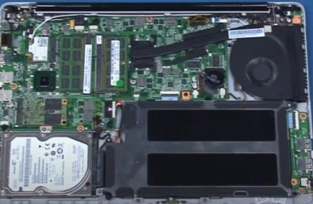

Debería llevarla? A no verla y ser un portatil entendí que era normal. Debería buscarla?
meskrz
Chapuzas Jr
27 Jul 2020
35
43
Anda, pues esta metida en un plastico. Me llamó la atención por los cabler¡s rojos y negros pero como no se veía dentro...
Ahora mismo la descmonto. Gracias.

Sólo tienes que desconectar el cable rojo y negro. Ten cuidado al hacerlo te lo puedes cargar.

Estoy tela de harto. He quitado la pila y curiosamente arranca Windows sin ella, no sé si es normal. El caso que la vuelvo a poner y entonces si, funciona el botón Novo, él que tiene Lenovo para recuperación. Me sale una ventana que me propone entre otras cosas entrar en el setup de la BIOS, le doy y, o sorpresa!, arranca Windows!
Esto ya es un cachondeo!

Muchas gracias @FREEMAN he avanzado gracias a ti pero digo en el mismo callejón sin salida.
He cambiado la pila por si acaso, aunque la otra tenía buen voltaje, y seguimos igual. La única diferencia es que funciona el botón de recuperación y aparece una ventanita que no es de Windows preguntando si quiero seguir, abrir la BIOS, el bootmode o el recovery. Cualquiera de estas opciones me llevan a Windows, al menos que le quite el disco duro y se queda la pantalla en negro.
Ya me doy por vencido, supongo que la BIOS estará corrupta y dar gracias a que siga funcionando el ordenador.
Mande un correo al soporte de Lenovo, pero supongo que tardarán unos días en contestar y seguramente me obliguen a mandarlo al SAT.

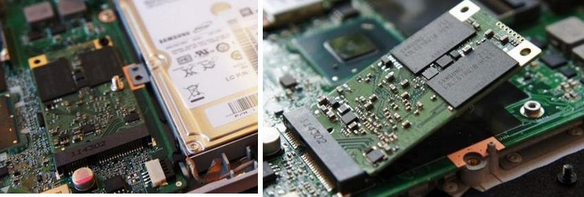

Creo que ese portátil dispone de un disco duro, y de un SSD mSATA.
Muéstranos primero una imagen del "Administrador de discos" para ver los distintos discos y particiones.
Presiona las teclas de: Windows + R, y escribes → diskmgmt.msc
No sé si tienes otro equipo o sólo tienes ese portátil para intentar de hacer una prueba.
Se trata de quitar el HDD y el mSATA, para luego conectar un pendrive preparado con una instalación de Win10.
O si tienes por casualidad otro HDD.

Una cosa he notado ahora, es que desde que reinicie la BIOS, parece que tarda menos en arrancar.
Es verdad que este equipo lleva un pequeño SSD, pero lo quité en su momento porque después de una actualización, creo que fue a Windows 8, costaba la propia vida arrancarlo. Había que esperar muchísimo, darle a Ctrl+Alt+Supr para que reiniciará. Se resolvió simplemente quitando lo.
Igualmente hice pruebas con y sin el, y la única diferencia era que no arranca y sigo sin poder entrar en la BIOS.
Lo del pendrive, necesaria buscar un equipo para prepararme uno.
