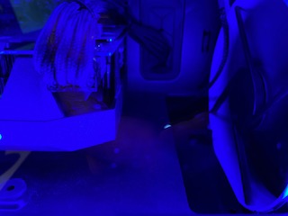

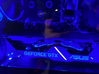

Gracias ante todo por responder, lo que quise decir es que si quito la caja de los discos duros el aire que proporciona el ventilador frontal inferior va a dar con la fuente de alimentación, no llega ese aire, al menos directamente, a la gráfica.
Entre la fuente de alimentación y el carenado (por la parte interior del mismo) habrá medio centímetro o poco mas de distancia entre la fuente y parte inferior del "techo" del carenado y , si taladro el carenado por ahí circularía una pequeña cantidad de aire, no se si suficiente para bajar algún grado la gpu.
Mirando el carenado de frente se ve que hay muy poca distancia entre los ventiladores de la gpu y la tapa del carenado, que es lisa por completo, sin ninguna abertura para que pueda circular aire. Además mi carenado es fijo, creo, por eso pregunto si en mi caso quitando la caja de hdd y perforando el carenado la gpu aspiraría el suficiente aire para bajar algún grado.
No se si me explico bien.....estoy intentando enviar unas fotos y....no tengo ni idea¡¡¡
Mirando el carenado de frente se ve que hay muy poca distancia entre los ventiladores de la gpu y la tapa del carenado, que es lisa por completo, sin ninguna abertura para que pudea circular aire. No se si me explico bien.....
Creo que ya entiendo... es cierto que tu caja tiene el hueco más pequeño que la nuestra, pero algunos centímetros más hay; unos 3 a ojo:
Si pudieses abrir hueco en esa "plataforma", o quitarla casi del todo, creo que se notaría bastante la cantidad de aire que podría coger la gráfica. Si la perforas, como decías, creo que tendrías que hacer como un millón de orificios.

No puedo todo ese trozo de carenado ya que la fuente de alimentación esta muy cerca de la caja de hdd y la gpu sólo cogería un poco de ese aire que le meta el ventilador de "suelo"

Tengo que repetir, que no se si se me habrá entendido bien, que entre la fuente de alimentación y el carenado de la misma, mirando el interior del carenado, hay menos de un centímetro de distancia.....¿crees que por ese mínimo espacio subiría el suficiente aire a la gpu?...de dentro del carenado hacia afuera, hacia la gráfica.....
P.D: hombre¡¡ claro que desmontaría la fuente para perforar o cortar, jajajajaja, sólo quería dejar claro la distancia tan escasa que hay entre fuente y carenado por el interior del mismo, aunque supongo que en todas las cajas es similar...
Tengo que repetir, que no se si se me habrá entendido bien, que entre la fuente de alimentación y el carenado de la misma, mirando el interior del carenado, hay menos de un centímetro de distancia.....¿crees que por ese mínimo espacio subiría el suficiente aire a la gpu?...de dentro del carenado hacia afuera.....
Creo que te entiendo, pero manda fotos satan666 .
De ahí no creo que se saque casi nada, pero si abres todo el resto de la chapa, al menos el primer ventilador de la gráfica sí quedaría libre no? Eso ya es bastante.

si, antes de "morir" el aire en el lateral de la fuente, medio ventilador (mas o menos) tendría visión directa al suelo de la caja, otro asunto son los cables de la fuente que tambián andan por alli....
aún sigo preguntándome de donde toma exactamente el aire la gpu, supongo que del Bionix 140 del frontal inferior, porque el dichoso carenado es macizo por completo, ni una abertura para que suba aire a la gráfica....
¿recomendaríais en mi caso poner un ventilador arriba, sobre el disipador para "aspirar" aire caliente de la gpu o mejor lo dejo así?
Ah, ya veo las fotos en el post anterior. Creo que la escala de tu caja me engaña.
Yo creo que ese medio ventilador libre puede notarse en varios grados. Y estando taaaaaaan pegada la gráfica al suelo, es incluso posible que si ganas ese centímetro, algo ayude. En el caso de mi caja, la distancia del "techo" de la fuente hasta la chapa es de 1mm más o menos.
